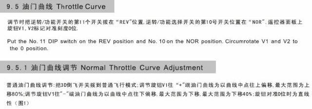

在設螺距時不小心改到油門曲線,第一次試飛時轉速好高有點嚇到,後來想到可能動到了,就把11往上扳,把V1轉到0,再關掉11。結果還是覺得比以前轉速高了點,而且...蜻蜓點水還是有。 囧rz

Sky701油門曲線設定法,我應該不會遜到看錯吧
