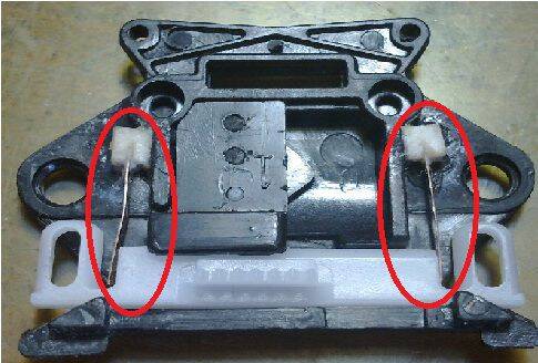

相信有買Tomy Drift的人都對它的轉向有意見。
之前有車友在網路上找到一篇 "DPL 轉向修正"的文章。
照著修改過後,轉向回正還是有時會卡住。看來是因為
中間的彈簧的彈力不夠,所以有了新想法,加個有彈力的
東西來增加回彈的力道。我用的是銅片,剪下成細長條狀,
然後用三秒膠固定在模型的膠板上,再黏在前轉向機構的
蓋子上就ok了。直接看完成圖吧…應該很好理解…可以調整
彈片的角度,長度,厚度來調整力道,否然有時會造成無法轉向

早就發覺它太軟了
這樣的補強

那個是力道不足沒錯,我的車也是一邊強 一邊弱!(我哥的就不會)
不過由於他買來只活了 4次 一個月後就供著當模型了!所以我也沒去調!
放了一年後,改好FET後,又裸機板 用到靜電燒了!
@-@最終改成比例控制,中立點也不用擔心了,遙控器調一調就是一尾活龍!
這也是不錯的好方法喔!
