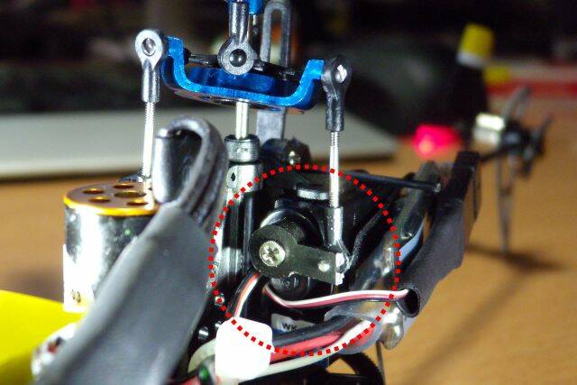

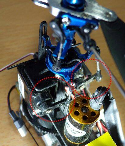

CB-100
拆開後發現控制左右橫移的伺服器臂原廠為了要閃機頭蓋而把它剪短了
只好拆另一台CB-100控制前後移動的那根伺服器臂過來

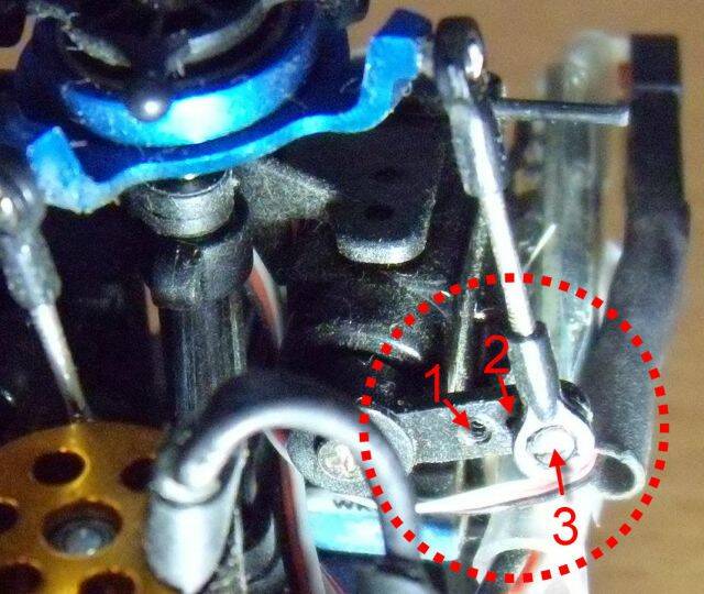

全部把球頭改在最外面的第3
套上機頭罩,ㄎㄟˇ到一點伺服器臂,但不影響其動作。
調好十字盤水平後在室內試機,OK!只是手感要重新適應,因為變得很靈敏!然後拿家用的電風扇出來試機,也OK!(電風扇在""""OK!""則不OK~)但是要一直"很努力"修正,小CB-100會在原地點頭亂跳舞,但至少不致於被吹走

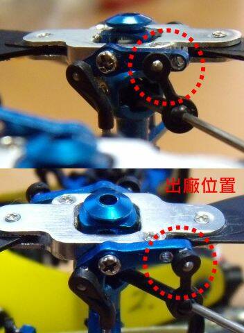

玩了兩天後發現,抗風是抗風,但是室內飛行時只要飛航道機頭就點個不停,猜想是重槌無法配合的原因吧!?於是改了控制平衡桿球頭的位置,問題居然改善了,室內飛行不再點頭(對著旋翼頭構造端詳了老半天,真的不了解其中道理,若有知道的飛友請解惑...

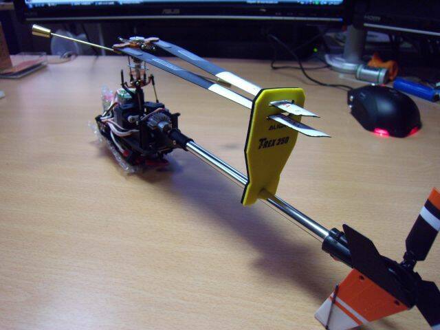

CB-180Q

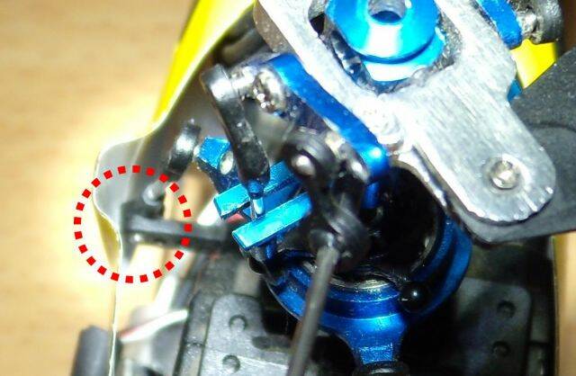

也是改了伺服器臂,但要注意行程太大會使十字盤ㄎㄟˇ到主軸
殼和輪子都是到外面飛摔爛的,現在脫光光飛感覺也不錯!
