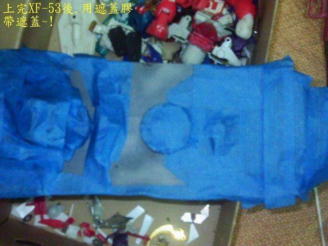

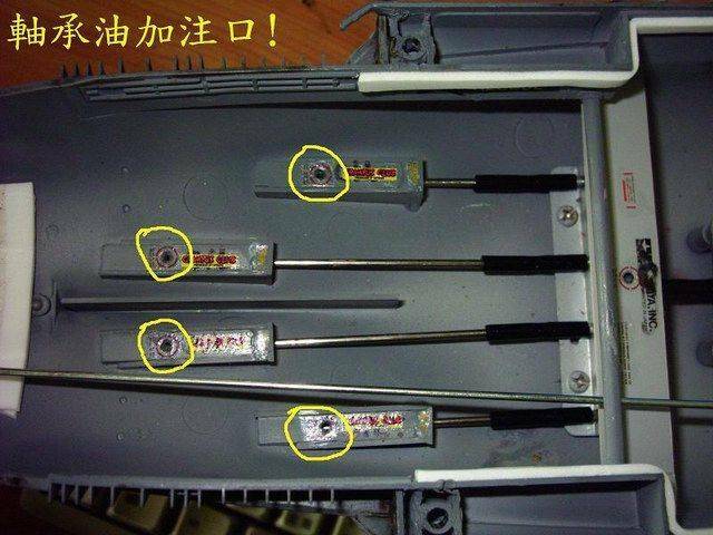

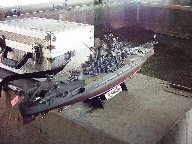

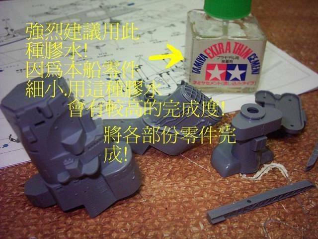

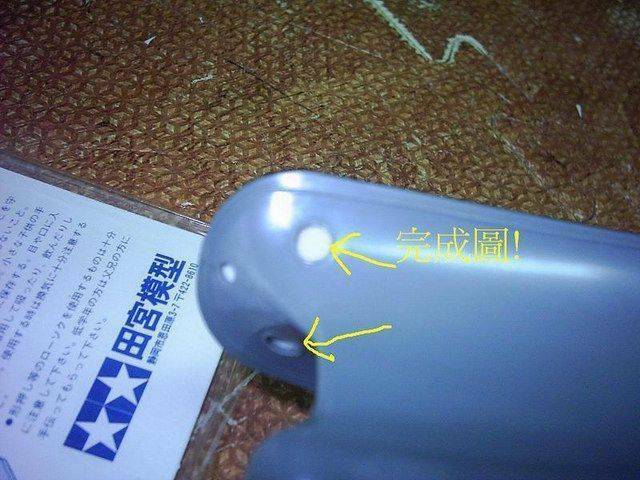

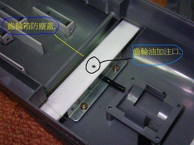

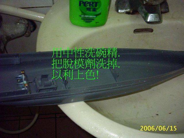

:22:終於完成啦~!日以既夜趕工.創下我個人模型製作最速傳說!!
不到一個月完成.以下是製作流程和塗鴉過程!!:40:
以下引用由 肥雪 在 2005-5-1 02:30 PM:
其實各位大大也可以試試看.相當便宜的像真遙控船艦.
比例也不小.田宮製1/350~!我四月初買的.一台也才
1300NT.有些地方更便宜才1250NT!
我當初會想把製作流程貼上來.其實是要和各位大大分享.交流!
讓各位大大也可以自己試試看!甚至改良!
當完成時.下水試航的那一刻~!真是筆墨難以形容.....
其實玩模型嘛!有時後多花點心思.會有意想不到的收穫喔!!

不知您的壓艙物為何?如果沒壓艙物當重心.風勢稍大可是會被吹偏航道的.下水當天最好準備一些鉛塊,石頭也行,以備不時之需,最後注您試航成功,

:CSJ大大這個問題在改造之初就考慮到了!以田宫模型設計時.
是以1號電池4顆來作為壓艙物約130公克.可是以1號電池來作為動力來源似
乎是不太理想.(光是電池錢就夠你受的!).可是以一般的充電電池.
又過輕.無法達到"壓艙"的水準....
所以我採用兩顆9.6v1000mah鎳塥電池.以並聯的方式來使用.而且使用
這個方法有兩個好處:1達到"壓艙"的要求約180公克.2電容量加大.續航力
增加.玩的更久.
再加上船上的電子配備.事實上以壓艙物部份以是足夠!
而我也實際把船隻放置於靜止的水面上.水面剛好快到船艦水線.也符合
實際船艦的水線位置.(紅色和灰色的交界.)..
證明了我的整體.配置&配重.是相當成功的~!
