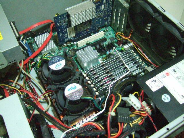

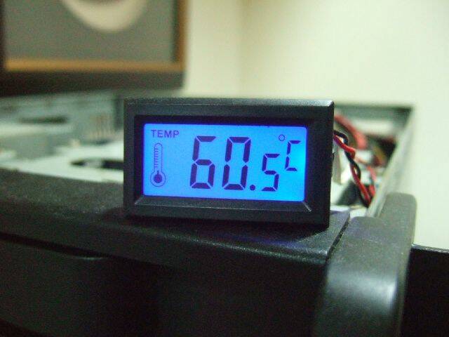

站台伺服器 她變的很吵
它是使用感溫file:///G:/DCIM/101_FUJI/DSCF0994.JPGfile:///G:/DCIM/101_FUJI/DSCF0994.JPG風扇 溫度一升高 自動加速風扇
夏天到了 找時間停機 來給她好好保養一下

主機也該整台分解清一清囉! ~~~
順便將風扇軸承上點潤滑油,以免整天機機叫! ~~~
或者換成滾珠培林風扇,比較不用保養 ~~~
祝RC大大打掃順利! ~~~

該用吸塵器了.加上空氣清靜機
這溫度跟我奔騰D3.4G的溫度一樣
冬天是暖氣機.夏天不敢想像

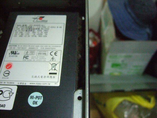

RC 大大! 搬機到機車或是輪胎店.. 跟老闆借空壓機吹一下.. 就會粉安靜喔
發表於 2010年4月6日 05:45 PM | 顯示全部樓層
要常換慮網與電源供應器與機板散熱都要用空壓機給它噴一噴吧........
記得把風扇固定住再用空壓噴風喔...!!不然風扇可能會剉塞....
