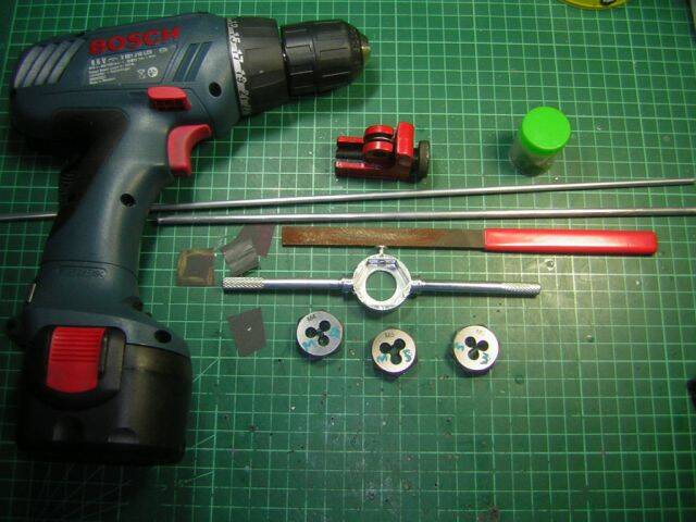

工具介紹!!
1電動鑽
2實心鋁管 4mm.5mm
3銼刀.砂紙.拋光膏
4切割管具

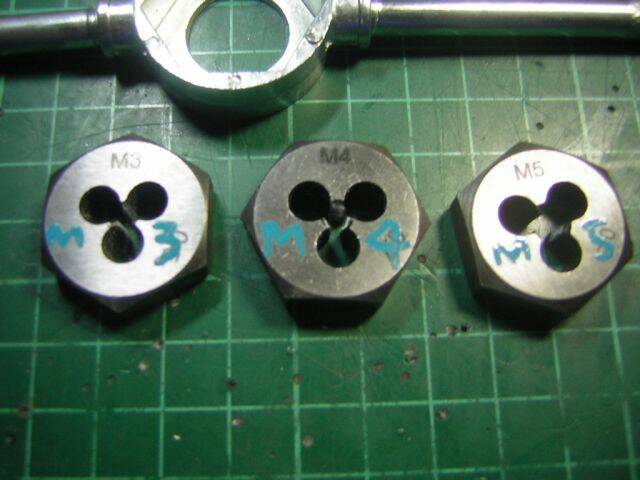

5攻牙工具.5mm.4mm.3mm丸駒

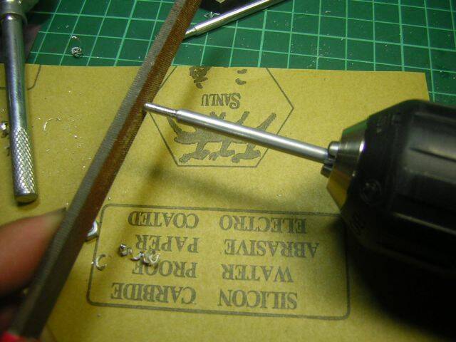

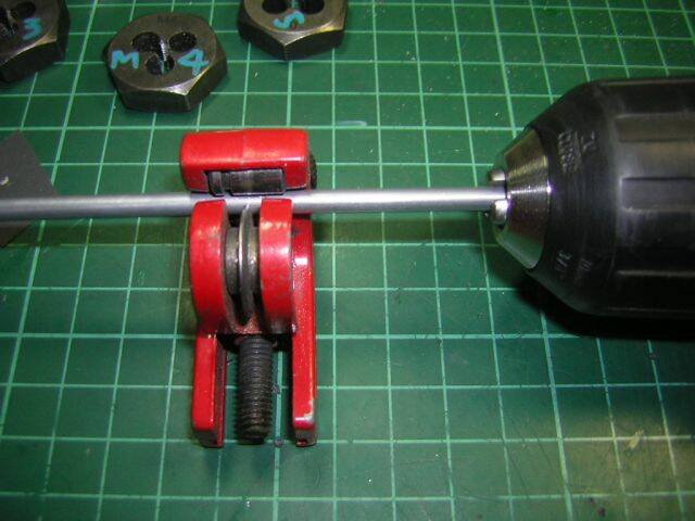

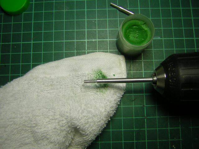

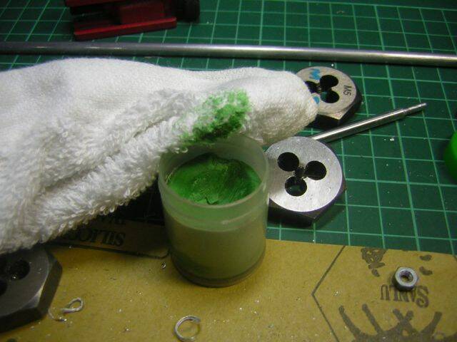

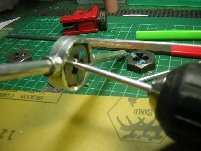

用切割管  把想要的長度切下!
(4鋁拉桿做法)
用4mm鋁管插入4mm丸駒 縮管.不然直接用3mm丸駒會進角.進不去
導致原地空轉牙紋會被破壞!
(mm鋁管)做法也是一樣 先用5mm丸駒.在4mm.在3mm
在套入3mm丸駒車牙 車牙時速度別太快!
拋光  砂紙+拋光膏    用粗臘也行!
最後進角的地方修一下圓度

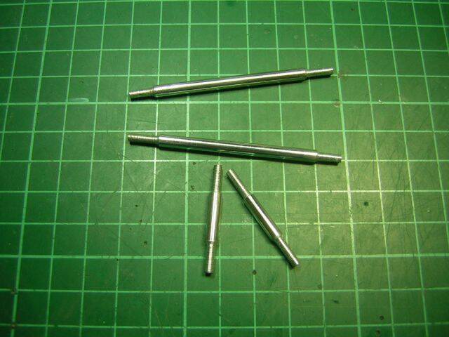

完成品
以上提供各位車友!  謝謝!

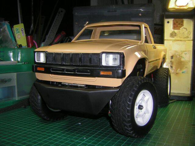

請問..4角燈老豬車殼去哪裡買的..謝謝..

台中建國跳蚤市場  挖到的整台300元 構造好像大怪胎 哪牌的不知到?

原帖由 刁蠻子 於 2010年4月5日 01:33 PM 發表 台中建國跳蚤市場  挖到的整台300元 構造好像大怪胎 哪牌的不知到?
哇靠..真挖到寶ㄌ..我買一台7-8萬..你買300..還買的到嗎..謝謝..
 樓主| 發表於 2010年4月5日 01:56 PM | 顯示全部樓層
回復 5樓 R.A 的帖子
那我剝下來賣你1萬就好!!   你可以去找找找看.記得還有別種的 六日去機會比大   不過也是看運氣啦!!!
找不到在考慮我的!呵呵!
