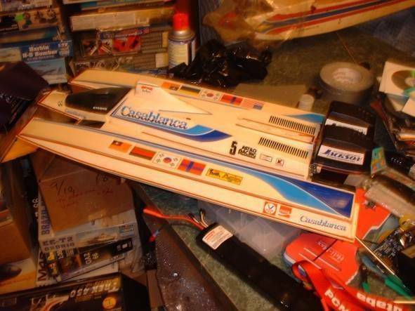

如題
有一條十多年的京商老爺 賽艇  原本是裝 兩棵 RS380 馬達  想給他升級一下
540 級又太重 不曉得 亞X 400L  合不合船用
以下引用由 阿平 在 2005-3-25 10:05 PM:
GTOVR4您好:

以下引用由 GTOVR4 在 2005-3-26 04:46 AM:
那 請教大大  要怎麼樣才能算是升級啊  可不可以建議一下 兩棵 RS380 實在太慢了
  如果400L 不夠力 換成 兩棵Kontronic Fun400 或 Fun480 怎麼樣? 配合 兩棵3S TP2100?
  (25A 放電力) 還是說有人有做 船外機直接升級?
我的要求也不是太多  當然不能要求這個老骨頭跑多快 但是至少不是像開遊艇一樣
我這條京商的  Casablanca 是我小學 四年級 我爸買給我的 差不多 17-8年了
  算是我第一個自己的搖控模型  對他有股末明的親切感 所以才打算讓它復活
並不是錢划不划算的問題
  還有船能用 Lipo 嗎  我聽說 Lipo好像很怕水? 原本的想法是用兩棵 TP 3s1p 2100mah
加上 兩棵400L 不曉得性能會不會 有所提升  ??  其實以前京商就有出 540 級選配
船外機   所以容納兩棵540 級應該不是問題  只是我怕升級 Lipo 後船頭已經變輕
船尾又用 540 級 會太重
  原始設計是用 7.2-8.4v 1300mah 鎳鎘 電池 兩棵 TP 3S 2100 也沒這一棵重
我有把 RS380  拆開看起來和 400L  差不多大  理論上 400L 是有200watt出力
  RS380 只有40watt 都不到 ~~@@
總不能叫我把旁邊兩粒 Tango 45 和 TP 10S2p 放下去吧  我看保證會散掉
ps 旁邊那棵是以前 JMW 古董 Gyro 順便放上來給大家看看
