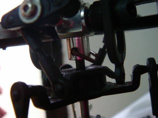

請問一下喔,有人的BELT 250有遇過這樣的情況嗎? , 剛剛試飛的時候,突然主旋翼不會轉了,我看了一下,大齒盤有在動,但是主旋翼就是不會動,轉一下主旋翼,可以輕鬆的轉動,很像是哪個地方鬆掉了? 但是我看不太出來,有人知道嗎?

檢查一下 主軸 與 中聯 連接的地方 螺絲孔的螺絲 是否掉了 或者 斷了...
 樓主| 發表於 2010年4月4日 08:44 AM | 顯示全部樓層
orz , 螺絲沒掉,是斷了~"~
發表於 2010年4月4日 11:10 AM | 顯示全部樓層
聽說隨便一根硬塞進去就可以了
發表於 2010年4月4日 02:25 PM | 顯示全部樓層
我是把羅斯取出..用電鑽....在裁一根迴紋針 塞進去 折起來 固定@@
 樓主| 發表於 2010年4月4日 07:51 PM | 顯示全部樓層
請問一下,我把兩邊斷的螺絲取出來後,為什麼沒辦法把主軸跟中聯分開? , 奇怪不是只靠一根螺絲固定而已嗎? 可是我還是拔不出來耶
