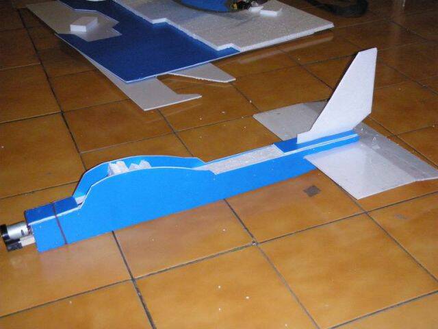

言歸正傳~等了半年下星期終於要入伍了~心中最後的希望是看到自己親手做的飛機在天上翱翔~~花一些錢賣了幾塊珍珠板~~用手邊僅有的一支30公分鐵尺+原子筆+美工刀~開工~
花了80塊買2塊珍珠板+20塊錢的保麗龍+10塊的竹籤+10塊的牙籤

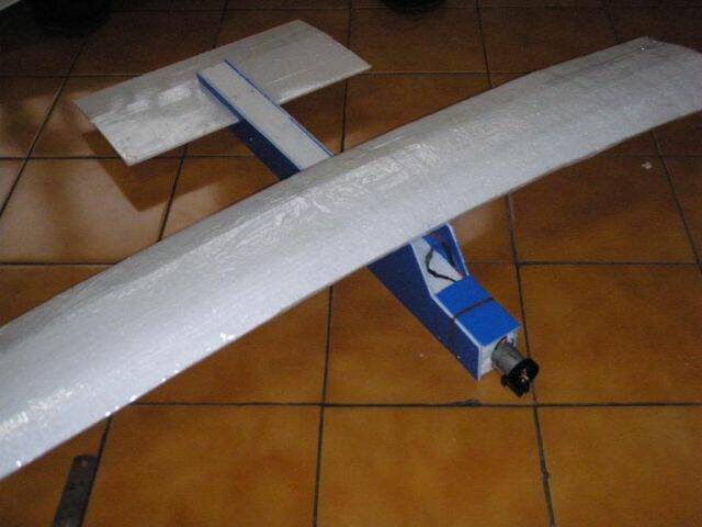

花了一天的時間終於有點像飛機了~機翼的部份彎的很奇怪~第一次做就不在意太多了~
修修補補後飛機出現了~成就感來了~但是實際試飛的日子應該是遙遙無期~~

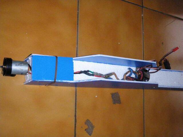

目前在考慮的地方是電裝的固定位子、副翼的安裝需要、垂直尾翼要不要作動~
有沒有高手能看一眼這些傷眼的照片並給我點建議~或是說這東西原則上飛不起來~讓我早點死心~~!!

剛夾合的機身部份
剛夾合的機身部份

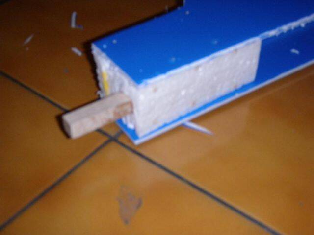

馬達座特寫~
馬達座特寫~

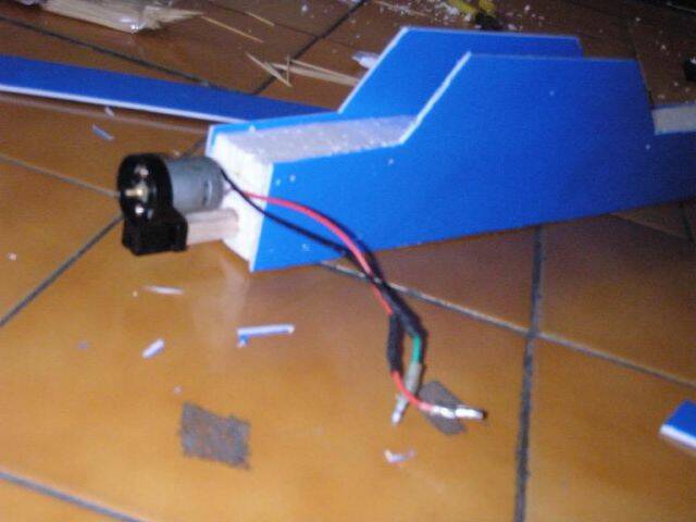

試裝馬達量距離
試裝馬達量距離

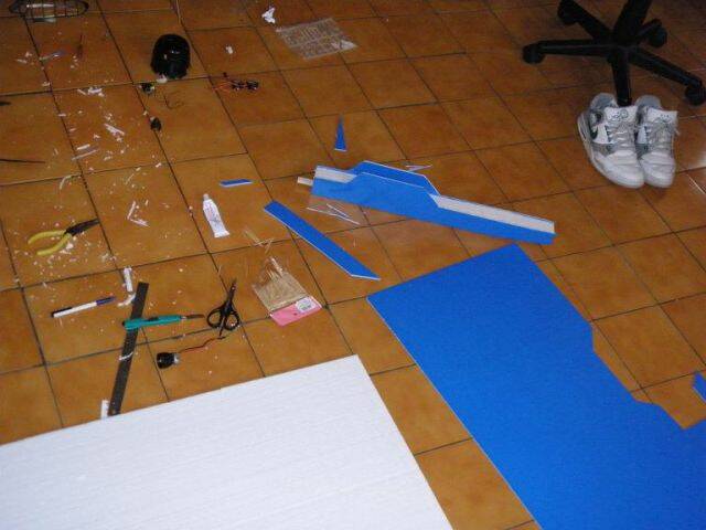

亂七八糟的地板~機翼剛加熱處理好幅度
亂七八糟的地板~機翼剛加熱處理好幅度

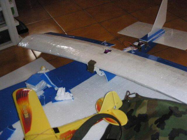

預計要放電變的地方~
預計要放電變的地方~
尾翼部分完成(中間太認真都沒拍到照)
尾翼部分完成(中間太認真都沒拍到照)
主翼試裝上機(不合~)
主翼試裝上機(不合~)
垂直尾翼完成
垂直尾翼完成

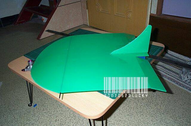

這是我在2002年全機100%用塑膠瓦楞做的馬桶蓋...掛雷虎07小引擎...速度可以粉快(快到心臟快跳出來)..!!也可以逆風停住..慢慢飄..!!.

不錯的 自製機 不過請你算好 一些 數據 例如你 馬達引擎 最大效率 跟店持最大效率 還有 飛機的 平方毫米 這樣才可以算的出 飛行重量 跟 馬達可以帶動多少 重量 這樣 才不會 碰鐵板喔
