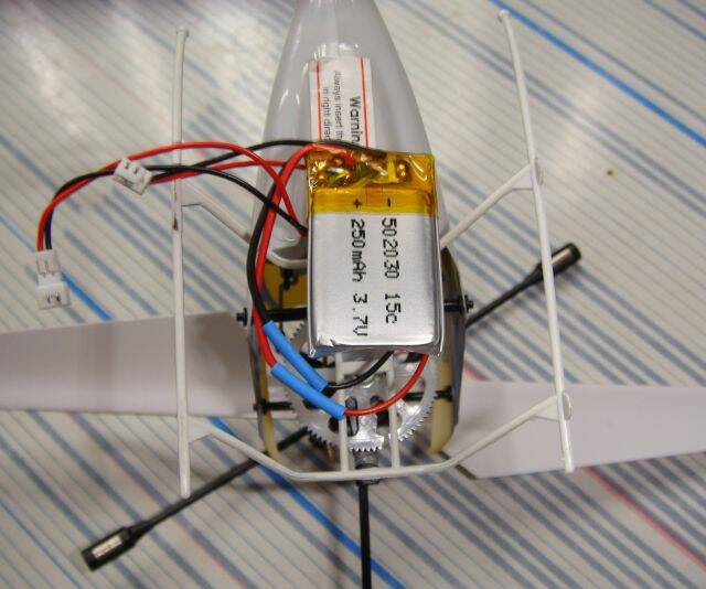

日前在港SSP區的路邊檔購買電池, 檔主極力介紹一塊可改在Solo Pro上用的電池給我, 電池規格: 250mAh  3.7V 15c , 便購了一塊試試, 改裝後放在 mSR 機上試飛, 發現除了時間長, 並會在嚴重撞機情況下, 電池俱有保護系統自動斷電停止飛行, 必需拔出電池重新接電才可再飛, 價格比 Solo Pro 電池便宜10%, 第二天即購入多塊備用. 詳細照片以供參閱.

這顆250mah體積竟然不太大,厲害了!
mSR用15C的電池就可以飛了,換上20C的話會不會更猛??
發表於 2010年4月3日 10:43 PM | 顯示全部樓層
我替Solo Pro上裝了一類似電池,Solo Pro成功起飛,可只飛了一會兒便昇力不足,僅可飛離地幾寸,我再換上另一同類電池也是一般,估計是電池較重,當電力充沛時剛好提飛,電力稍降時便不足提供足夠昇力支持電池增加的重量,畢竟Solo Pro的馬達出力相對弱,只可支援較輕的電池。(亦有可能我的solo pro馬達已衰老!)

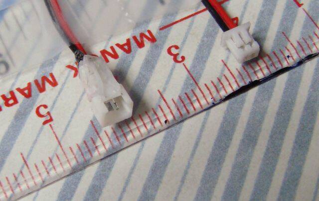

發表於 2010年4月4日 04:35 PM | 顯示全部樓層
請教一下mSR接頭規格是1.25mm的JST嗎???
感謝
 樓主| 發表於 2010年4月5日 09:25 AM | 顯示全部樓層
原帖由 alienathk 於 2010年4月3日 10:43 PM 發表
我替Solo Pro上裝了一類似電池,Solo Pro成功起飛,可只飛了一會兒便昇力不足,僅可飛離地幾寸,我再換上另一同類電池也是一般,估計是電池較重,當電力充沛時剛好提飛,電力稍降時便不足提供足夠昇力支持電池增加的重量,畢竟Solo P ...
根據你的情況, 我把沒玩多時的  Solo Pro 2 更改使用那塊  250mAh 15c電池測試, 並沒有問題, 動力充勁, 甚至把十字頭撞機打斷. 充電後也正常, 可飛行15min左右, 只是沒有象 mSR 有撞機斷電功能. 據檔主提示購買時要留意編號, 不是所有同 3.7v的電池都合適用在電直!
回覆樓上: 我不清楚 mSR電池插頭的編號, 請參閱下照片.
