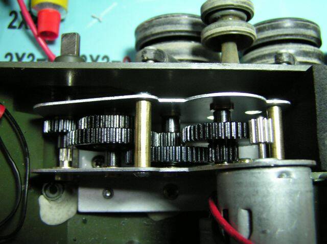

自從之前鎳質的金屬齒輪滑牙後,上網訂了一組新的鋼質齒輪及一些零件
趁等待物品的時間也將之前想裝的自複式保險絲(PPTC)一併裝上

鋼質齒輪,黑色的,驅動軸齒輪也鋼質的
鋼質齒輪,黑色的,驅動軸齒輪也鋼質的

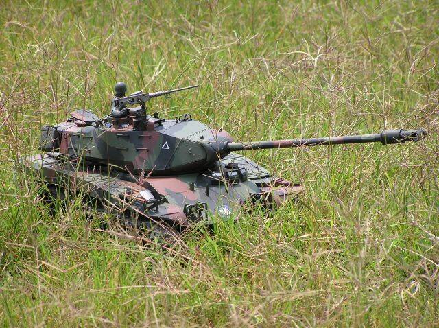

野外試車1
野外試車1

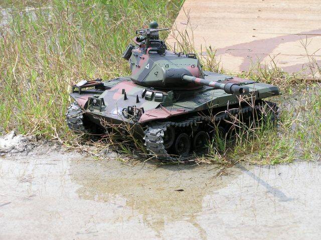

長草下都淹滿水,褲管濕了才發現
長草下都淹滿水,褲管濕了才發現

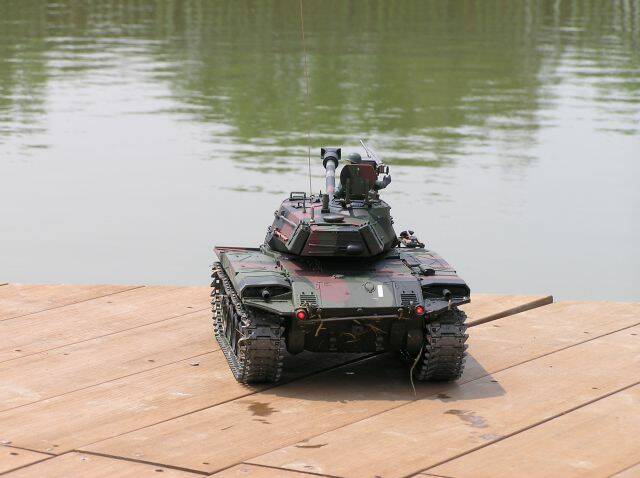

都下水了乾脆開到小湖邊玩
都下水了乾脆開到小湖邊玩

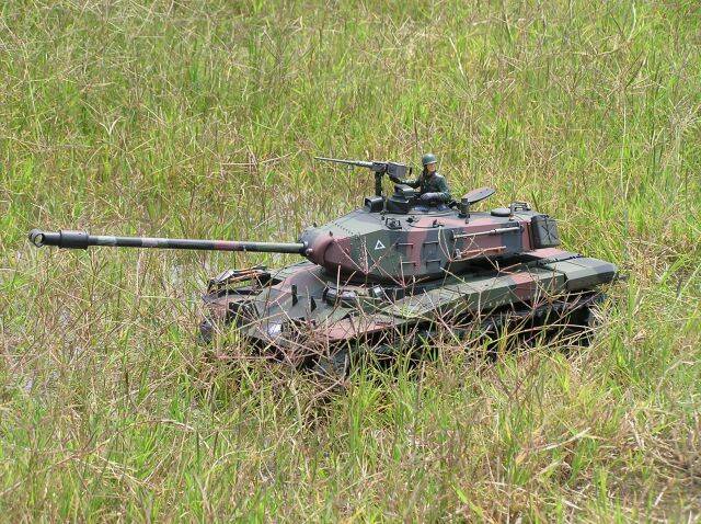

野外試車2
野外試車2
野外試車3
野外試車3

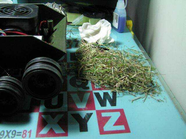

看到路輪及履帶上黏的雜草就頭痛(有得清了)
果然清下一堆,可以作鳥巢了
果然清下一堆,可以作鳥巢了
