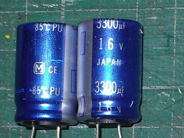

 樓主| 發表於 2010年3月30日 07:56 AM | 顯示全部樓層
回復 4樓 ca91275 的帖子
我是用這種的,
這顆電容似乎蠻多車友使用,
發表於 2010年3月30日 08:16 AM | 顯示全部樓層
這個我弄過~我的是好盈60A
裝上去可以減輕一些電池的負擔
