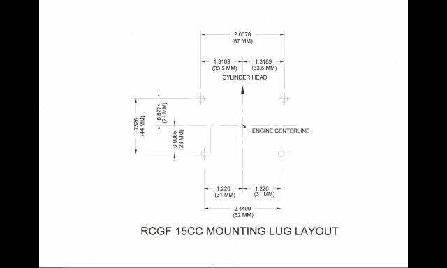

發表於 2010年3月30日 03:14 PM | 顯示全部樓層
原廠沒提供這個, 但有mounting template挖洞才會準.
PDF文件在這裡注意看哦, 螺絲孔距上下是不一樣寬的. PDF 檔直接印出剪下來(比例不要縮放), 貼在防火牆上, 防火牆中心線對準這張template中心線去挖洞, 就不會偏啦.
