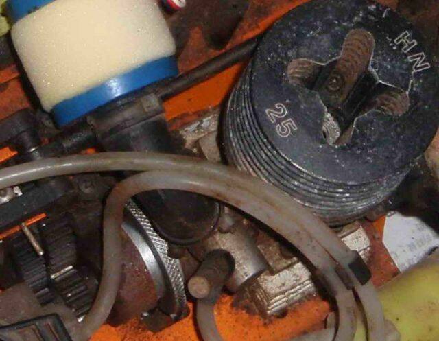

1.我是使用魔鬼大腳 近期引擎老是沒力 催不上去 或過熱熄火,都調不好,昨天去大寮試
   車手拉器又斷了,我在想是不是引擎快掛了. 是否該換?還是換手拉器?
2.如果我的引擎大腳想從原本的FC25改OS 30VG(P)-X 手拉引擎不曉得還要額外換什
組件嗎?像引擎座還是排氣管.....什的.  有沒有比較懂的人可以幫我評估一下怎樣做比較好,謝謝!

要換30級的引擎..首先要連排氣管都要換排氣管孔徑1cm的..不然它可會喘不過氣喔~!

換其他家的的21級引擎就OK了(FC21也OK)FC25這顆很像有問題.調過3顆都是軟軟的(比21的還差)

千萬別換21的引擎!!!!!
魔鬼大腳的重量非比尋常.....用21及引擎幾乎可以說重拖太過嚴重
樓上的黃大應該是沒玩過這台車才會建議你用21級引擎.....

那請教一下 我那顆引擎還有救嗎 ? 還是直接換會比較好?
OS30級+排氣管大概要多 少錢?

引擎有沒有救....沒摸到誰也不敢說行或不行^^
不過以小弟的經驗.....換顆大引擎是比較快一點的作法
但是大引擎可能夠力.....但可能會開始壞其他的東西了....
簡單來說如果先把那4顆重到爆的輪胎先換成競卡胎的話....
你會發現用25級的引擎就很好玩了.....
車子越重消磨就越大.....這用在木精引擎甚至甚至任何車種都是不變的道理
當初就是因為這台太重所以我才受不了反應遲鈍磨耗太高.....
而換了HPI的野人......沒想到.....一直改...也是錢坑啊><"
