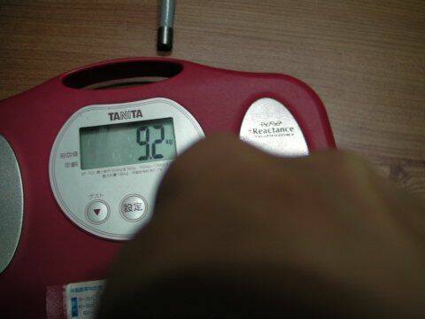

主腳就是油壓避震腳,總是感覺油壓阻泥不夠,不夠Q,拿體重計大約量一下,果然差很多. FW190大約8.3kg,油壓單腳7kg的話,兩支就是14kg,如果降落以2G來算,重量就變成16.6kg,大約油壓單腳也要承重8.5kg才不會壓到底.

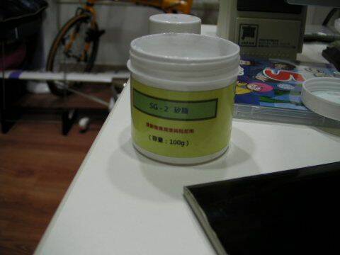

主角就是高純度矽脂,原本油壓腳中矽油黏度已超過10000,如果再加塗一點矽脂就可以將黏度提高,增加阻泥,讓腳更Q.

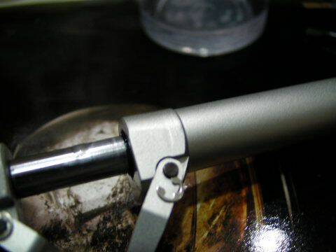

拔開A臂,准備塗矽脂

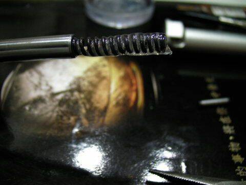

將矽脂塗一些在彈簧上
塗完後可測試,如果太軟或太硬,都可由加減矽脂來調整. 實際使用後我覺得效果很不錯..提供飛友參考...
