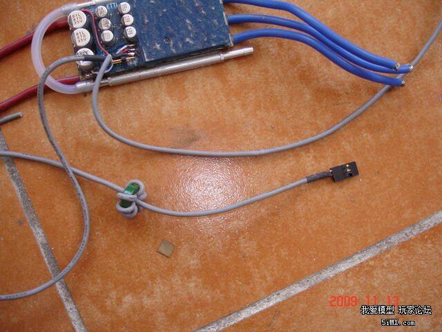

无刷系統是會産生幹擾的。內轉子好點,外轉比較利害。
我碰到過這樣的問題。接收一接近電機電變 15cm 內,離開船幾米開外我的pcm接收就出現 反映遲時的情況。
解決辦法麽,加鋁箔紙也可以改善,但幹擾信號我認爲是從長長的電調信號線感應過來的。
我上一只蝦,布局原因,信號線剛好在電機邊上平行經過,幹擾很利害,因爲我使用的是開關式ubec,先以爲是ubec問題,後來改跑4cell ,用了一只etti 內置串聯穩壓bec的 150A 24V電調,情況一樣。最終的解決辦法是,把信號線改爲帶屏蔽層的音響信號線,並加磁環,同時所有電裝的黑線要保持“一點地”。
還有一個情況是,船到某一個地方就失控,距離並不遠,很奇怪,解決辦法是,加地線,找一條3芯信號線,只要黑線,插到接收上,另一頭接方向舵的固定螺絲,也就是將接收的電源負極和水面相通。

謝謝前輩指導! 也就是說你多加一條黑線在信號線上! 然後把他跟方向舵固定對嗎?
