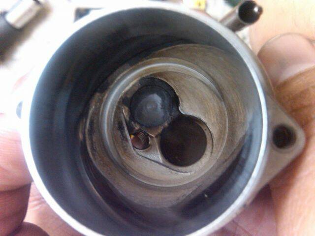

先分享使用k2後還沒清理的燃燒室!!排氣閥周邊積碳部份是第一支機油所殘留的!
以下是FG 20使用K2機油的狀況!!

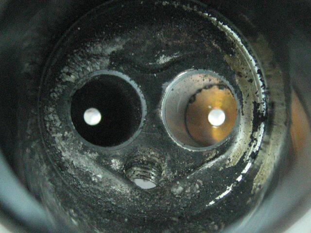

二行程機油好壞拆開引擎見真章!!
以下為FG 14使用阿吉普二行程機油的狀況
