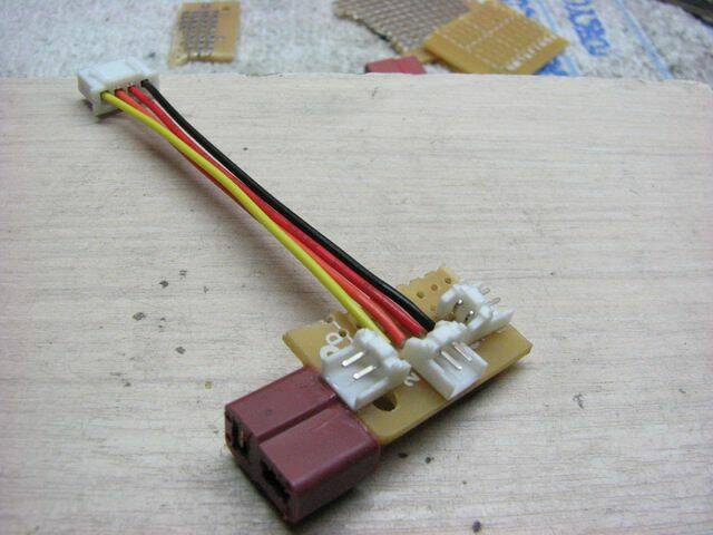

決定自製一個一對三的平衡線!!!

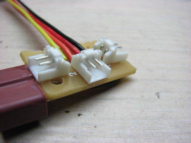

最後確定的樣式!!!

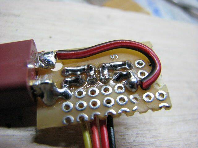

這樣排列,焊接比較簡單!!
將上半部挖掉,剛好有防呆效果!!!

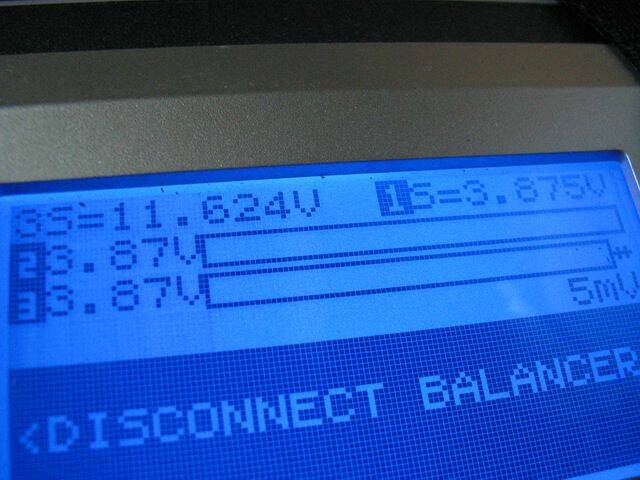

測試!!!
接上充電器後,3S都偵測正常!!!

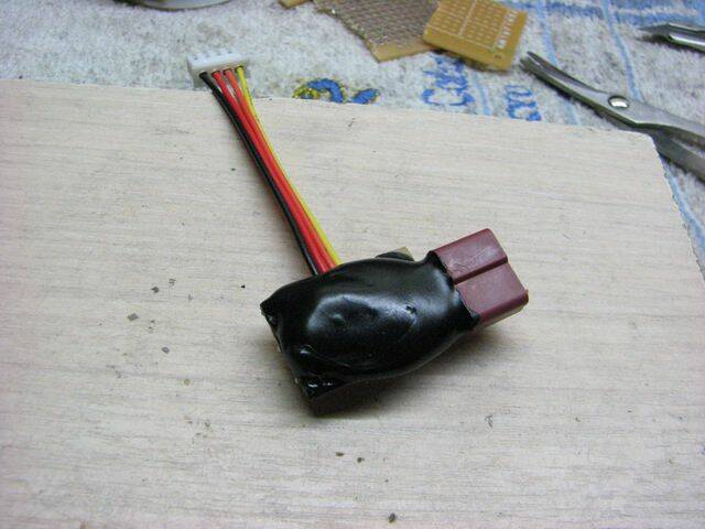

最後~~~塗上防水膠!!!
收工~~~~
