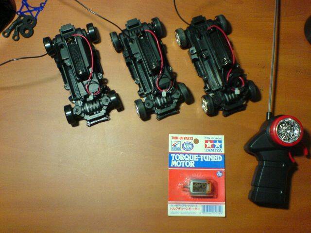

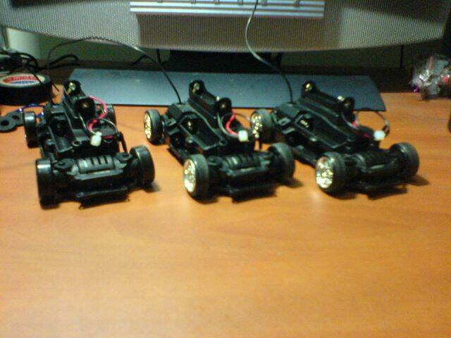

發表於 2010年5月6日 09:28 PM | 顯示全部樓層
來北區大,來看下,OK的話直接在版面上回覆!明天找時間寄出
來3台(每台連續5分鐘測試,電池不會燙,車功能正常),
左邊R35(前單)→前單鬆緊我調過,車胎皮也調過(個人認為好甩的調法)
中間本來有機板的那台(很奇特的雙向差速)→車胎皮調過
右邊本來沒機板的那台 (直軸)→這台怎樣調都不好甩
調車不喜歡可自行改回!
小橘一科→車上拿下來的,盒子是我的,我也有一科
我把小橘換了一科TOMY白馬達(我自己車上留下來的),就送您
直軸那台是您的前單裡面小齒輪 掃齒,所以我直接黏成直軸!
以上全部都改第4CELL與拿限流電阻!車3台+遙控器+小橘!
第4CELL因電池盒,實際上不是很優電池會跳起來,請裝上電池以後用膠帶黏住!
另外如果您再次因改裝下課,就不要再來找我了,我不在修第二次喔
以上,OK請直接版面回覆,不用在PM了!
明天幫您寄出,便利箱好像有在送星期六的!
