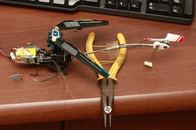

我的CB100原廠尾馬達在連操3個多月後已經往生了,雖然已經換2.9g尾馬達,但是還是對2g原廠念念不忘(因為打算用在另一台上),壞的狀況是外轉子脫出,啟動時會抖動不會轉,
經過判斷應該是斷內線導致運轉時欠相,經過爬文在5imx那找到相關討論,結論是說

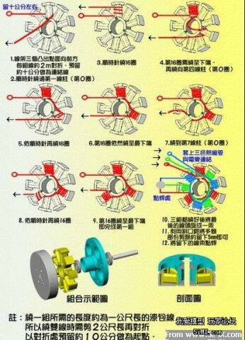

用0.18/0.17/0.16漆包線
11圈
原廠是用0.16 力量有點不足

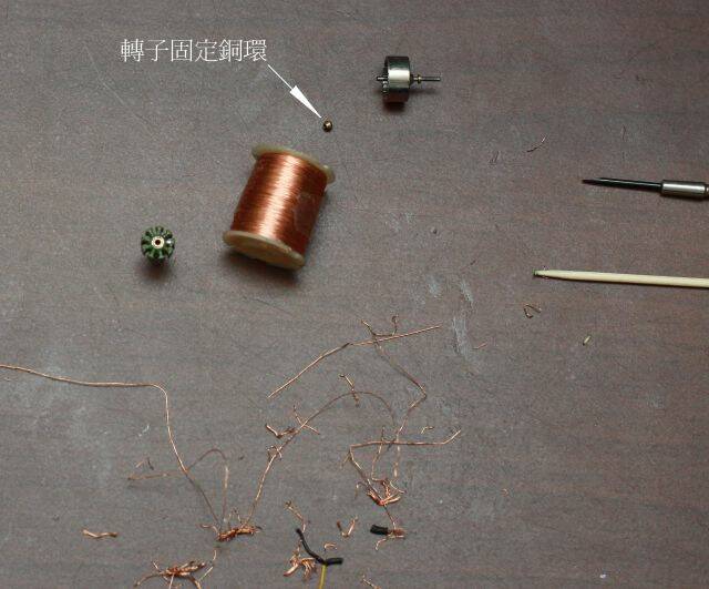

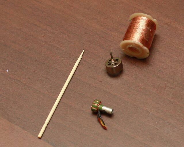

準備材料
0.18漆包線/竹牙籤(調整移動漆包線繞的位置)/小剪線鉗/半圓小銼刀(刮漆包線外漆用)/

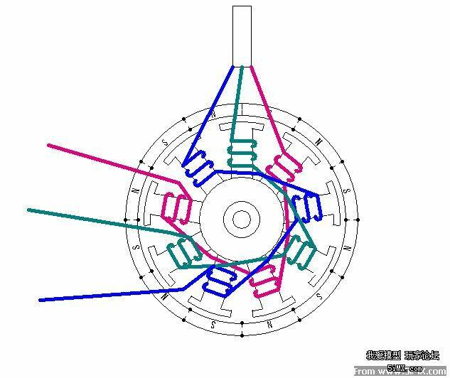

繞的方向/圈數/由內到外或是外到內都有限定不是隨便繞的,白色方形是說將3股漆包線刮漆焊起來
開始拆馬達線圈

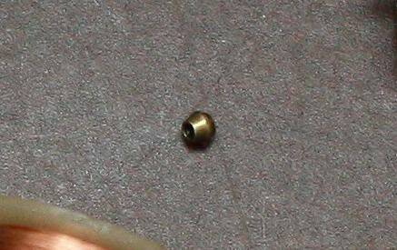

拆到一半發現掉下來一個黃色銅環,
經過比對發現原來是這個銅環負責固定外轉子,是靠緊配將外轉子卡住
而不是之前研判用變形卡住軸

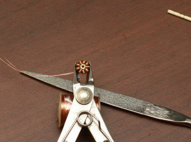

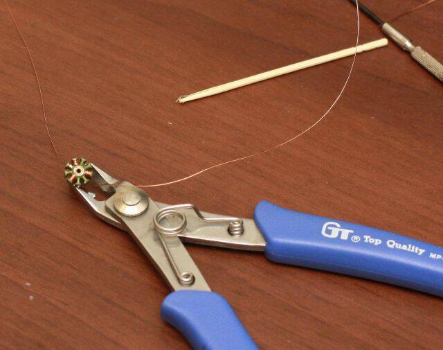

一組組開始繞線,剛開始先把漆包線拉一拉然後,拉斷看看,測試看看可以承受多少拉力.
不要繞到一半拉斷線,那就白繞了.
繞完摟,真是小不好繞
順便把銅環給裝上,固定外轉子同時用針上螺絲膠上機測試運轉

hfb大大,圖片都失連了,拜託補個圖...,小弟的外蓋也脫出了,不知該怎麼固定回去,我有一顆故障的原廠尾馬達做比對,電線都拆掉了,的確看得到固定外蓋的銅環,可是機上這顆好的,線都擋住視線,不知道該怎麼修,難道要重新把解悍嗎.....雖然不影響飛行,可是感覺很差,一拔就拔掉了= =
 樓主| 發表於 2010年4月3日 01:16 AM | 顯示全部樓層
重新傳好了
你新的這顆可以用針先橋固定銅環位置(詳細位置可以把你那顆故障的拆掉就可以清楚看到銅環扣法)
再用最細的一字起子,試著重尾吧伸入壓緊/衝擊銅環
以上動作不易注意不要把槳軸弄歪了
