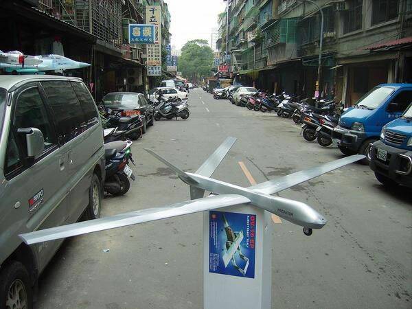

小弟因為最近將購入UAV後推像真機,故向各位前輩請教V型尾翼混控要如何設定?
另模擬器上的遙控器又要怎麼設呢?(我用的是FF9) 謝謝~~~
修正一下:小弟購入的是這款無副翼版本的才對! 抱歉~~~
