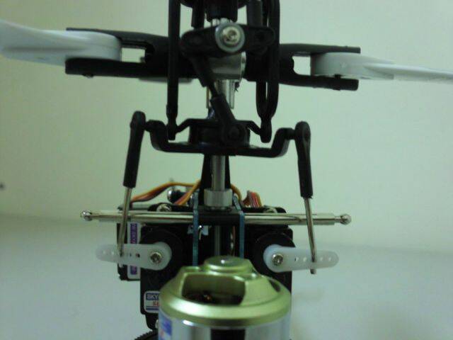

今天好不容易買到了skyartec的六角板手組跟螺絲膠,想說終於能調機子了,先把能調的調一調...首先,就來把ccpm伺服器拉桿都調成 17mm 吧,然後還說要把擺臂改成水平的?這..擺臂不會水平耶? 於是我就把擺臂(就白色那條用螺絲所在Servo上的)拆下來儘量用水平的再卡回去,因為是有齒的所以也不可能搞成水平。

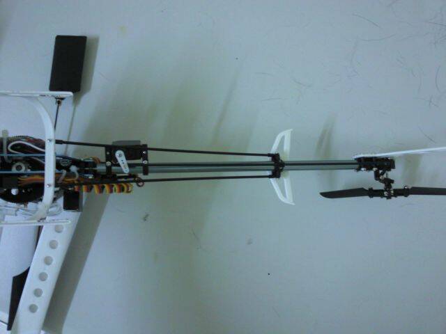

再來吧尾伺服調一下中立點吧~ 就把 V3調到0 然後目視尾波箱那各呈90度角後,就鬆開尾伺服機稍微往後移,使得拉桿與擺臂能夠90度。
在這過程當中差不多試機了三四次,試飛時都只覺得還是一樣難飛,反應不是很靈敏,大概是我還不會飛吧 (事實上模擬器也沒飛多久,是我遜XD) 但重點是覺得它一直往同一個方向偏,印象中是往後吧,讓我有點苦惱,不是已經照說明書調了嗎?...

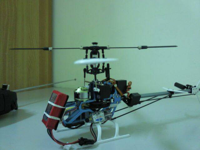

重點是最後一次試飛時忽然飛不起來了!而且尾波叉跑去最右邊(靠尾翼那方向),機子自己一直很想自轉。機車~ 我把微調往右打到底才勉強在地上停住,怎麼會這樣?忽然就中邪... 剛調好尾翼時還算正常啊。然後想說奇怪,是沒電了嗎?油門都快打到頂了還在地上狂轉慘叫,換了電池還是一樣,才發覺大事不妙...
我調個ccpm伺服機就害我尾巴不聽話,機子還在黏在地上.... 哪有這樣子的啦~  我沒有動遙控器啊。我熄火打油門,也有看到主翼角度有改變,重點是我又沒碰到油門曲線或主翼攻角 ?
有大大能相救的嗎?我是新手,才剛買六角板手要照說明書調機子而已,什麼都還不會啊~~

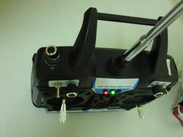

v3鈕之前轉到這位置剛好不抖屁屁
v3鈕之前轉到這位置剛好不抖屁屁
屁屁通電為什麼被拉成這樣= =
屁屁通電為什麼被拉成這樣= =

我不知道你的陀羅儀是不是鎖尾的...
1.要先關掉鎖尾
2.拆掉擺臂
3.發射機的微調置中
4.IDEL模式關掉,切到正常模式
機子接上電,
這時候的尾伺服器才是歸零的喲
才去調整你的拉桿長度讓它置中
之前我沒接上電就去調整尾伺服器擺臂
等上電之後才發現它往另一邊狂推
就燒掉一顆嚕0.0

是喔,那意思是說尾機調整部份,應該先鬆開尾伺服,通電以後再以尾波夾置中的位置鎖上尾伺服?如果白色的那個擺臂通電後沒跟拉桿成90度的話,再松螺絲把擺臂從伺服機上拆下調整角度?
不過奇怪的是第一次調好以後本來是正常的,而且也不會起飛前往左轉了,後來忽然就發神經...

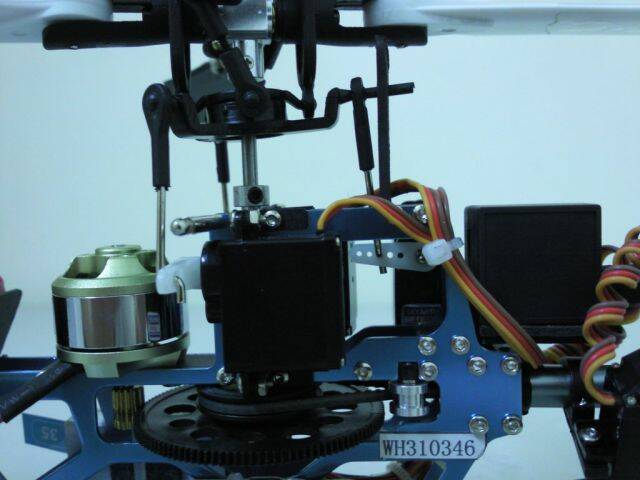

重點(遙桿油門要在中間),等抓出中立點後裝上擺臂與連桿,然後用遙控器目視將擺臂微調至平行,發覺十字盤微向前傾,想把十字盤調到水平,確有點疑惑,
(擺臂連桿以有先照說明書抓出長度)
(直接調連桿) (舵機中立保持)
請參考http://fly.ihandle.com.tw/viewthread.php?tid=330&page=1&fromuid=4#pid1654
