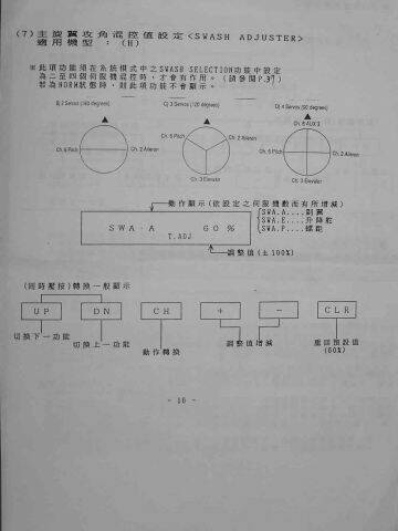

發表於 2010年3月30日 03:36 PM | 顯示全部樓層
CCPM 這是JR為直升機開發出來的功能.所以早期的JR347就有這功能.
只是搖控器軟體在工程模式中它是被設定隱藏沒顯示出現.
早期搖控直升機 主旋翼十字盤 都是用單獨伺服器控制 .
(副翼..控制機身左右 ) (升降..控制機身前後) (螺距 控制主旋翼角度)
(主旋翼角度大小會產生風量變化).
因為伺服器是單獨控制所以力量小 反應慢. 改良後主旋翼十字盤
用 2 . 3. 4. 伺服器控制  所以力量大反應快.十字盤轉一圈是360度
用3個伺服器控制所以每個伺服器位差就是120度.
CCPM功能打開就可連動一起控制3伺服器.
