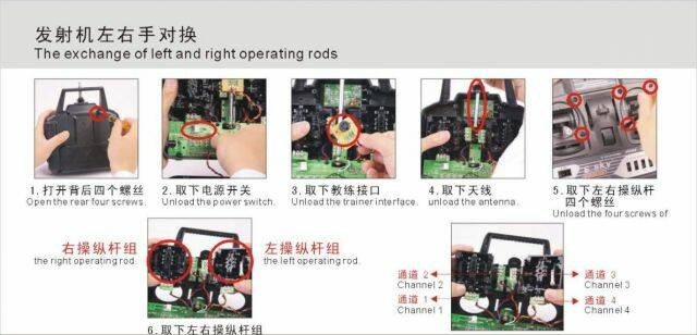

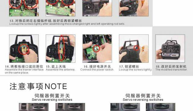

先發這個給你..
這是官方網站提共改法的pdf檔案...一般電腦裝pdf應該很簡單
http://www.twf-sz.com/china/download.asp?LarCode=%B7%A2%C9%E4%BB%FA%CF%B5%C1%D0&MidCode=%B7%A2%C9%E4%BB%FA%CF%B5%C1%D0

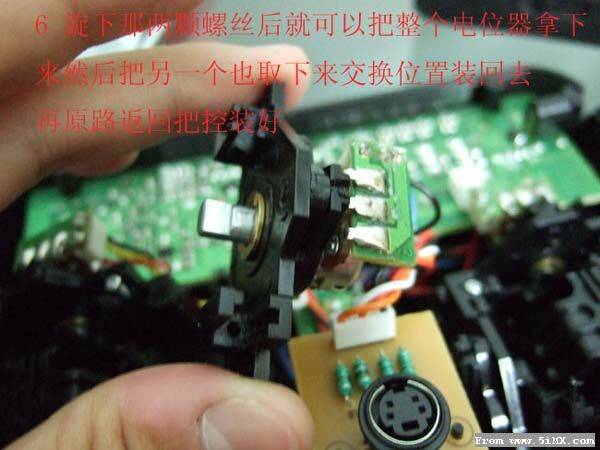

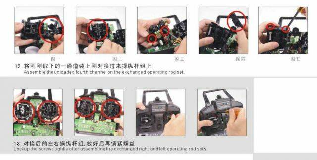

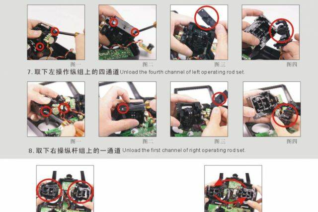

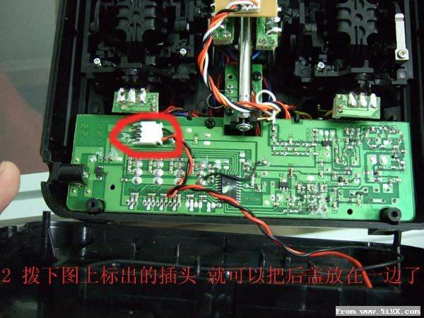

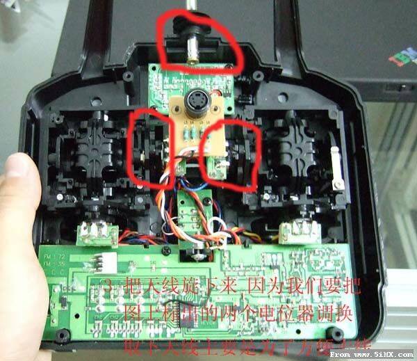

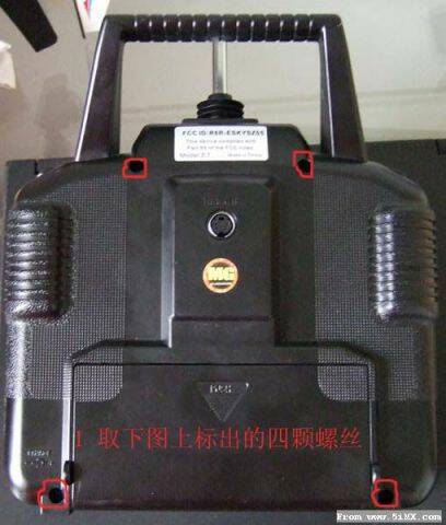

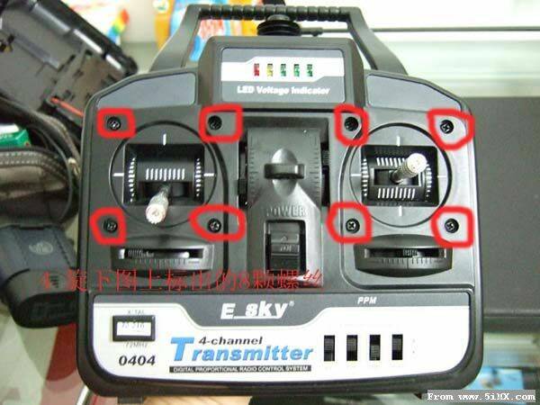

這是對岸教學改法 不過他交的四動遙控器.以官方教學交法.四動跟六動改法是相同.只差最後改好之後下面四個開關調整方法不同.請參考最後一張圖片.內部改法都是相同..因為這個改法圖片比較大也是可以參考
[ 本帖最後由 no18088 於 2010年3月18日 10:11 PM 編輯 ]
