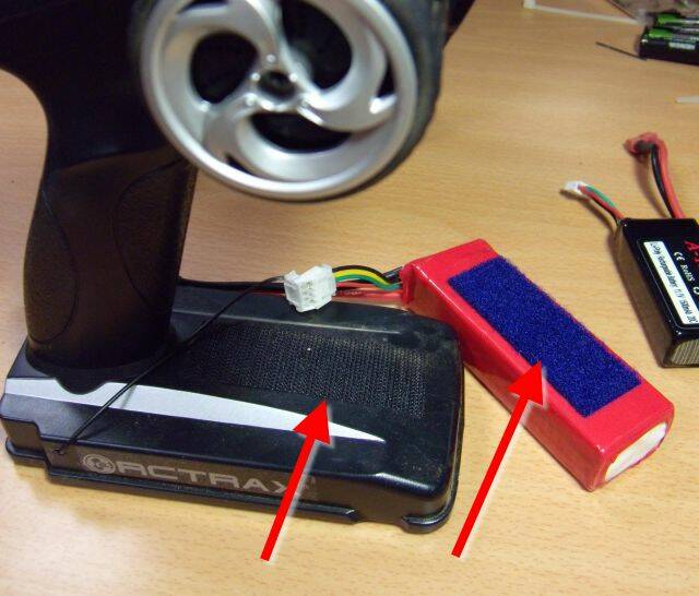

發表於 2010年3月19日 12:32 PM | 顯示全部樓層
原帖由 joshtasi2000 於 2010年3月17日 04:51 PM 發表
之前好像看過有人把WK2402改成鎳鎘電池   請問這種單顆9.6V的鎳鎘電池哪邊有賣呢?  我在兩大拍賣網站都找不太到耶  謝謝~
不用花大錢啦!自己改成這樣就好了

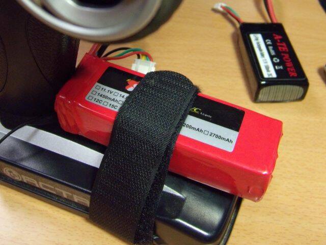

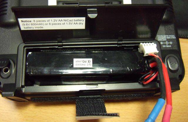

因為自己也有玩450的機子,電池是11.1V 2250mAh LiPo,剛好可以這樣改

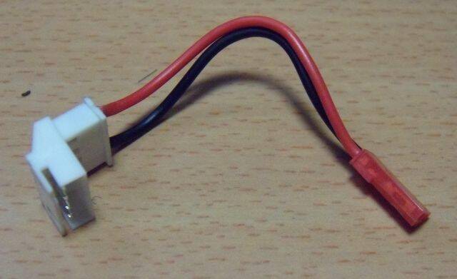

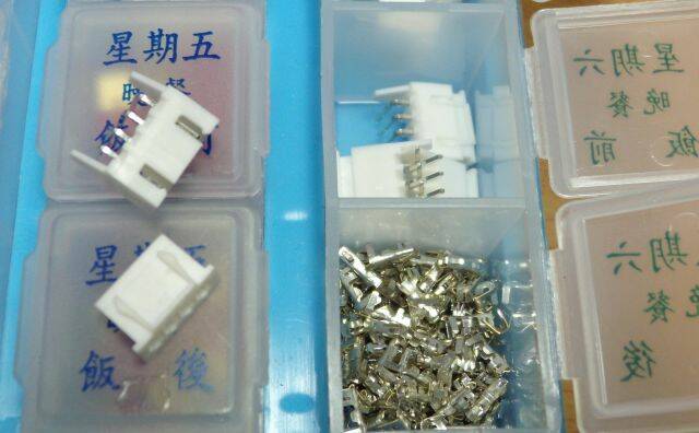

到電子街買一些3S的公母插座,還有一個和電池盒一樣的紅色接頭(我不知道正確名稱是什麼)
然後接成下面這樣子
塞入電池

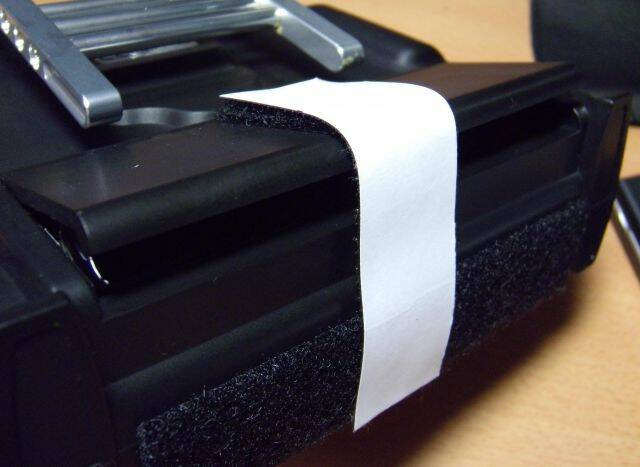

由於電池過胖,蓋子無法密合,所以用魔鬼氈固定
滿電!可以用好久好久~

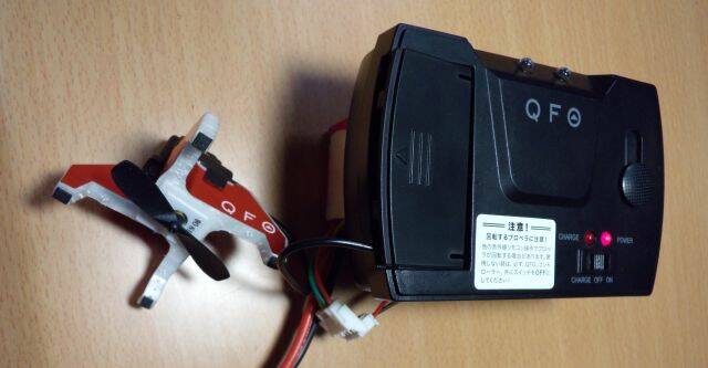

我其他遙控器只要是接8顆1.5v的電池,我都改成這樣,經濟又實惠,1.5V的鹼性電池長期用也是很傷本的!
槍控塞不下,就學直升機用魔鬼氈固定
我都盡量保留原來的電池座,至少多了一種選擇
雖然WK-2042電池盒蓋上有寫使用9.6V 600mAh NiCad 電池,11.1v 充飽電後大約在12.4V ~ 12.6V 之間,看似電壓很大需要降壓,其實不用。
因為當我們用非充電的電池時,一顆新的電壓都在1.6V左右,1.6x8 = 12.8V,我所有可以改的遙控器都改了,使用至今都沒問題!
連小朋友199的飛碟玩具也改了,真的 省很大!
