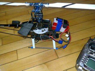

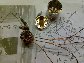

拿了一個XXD3680KV的電機改繞為約1850KV
原數值是0.28mm×6匝×6
現改為0.21mm×9匝×11
改後測試暴力多了
       飛完下來電機的溫度比原來低很多
              飛行時間比原來也長
                    電池不發熱
                          2節的3S電加起的重量還比原來的13S還輕

 樓主| 發表於 2010年3月20日 03:38 PM | 顯示全部樓層
我現在用的這兩塊電池是以前玩KT機的電池11.1V 1500mA 15C
                 已經放了一年多的,其中一塊是過放過的
                           現在改了電機拿出來試機的
                                   這兩塊電全程3D飛了5分鐘動力開始下降
                                           如果新電應該可以飛8分鐘
電池選擇11.1V 1200mA 20C 更好
