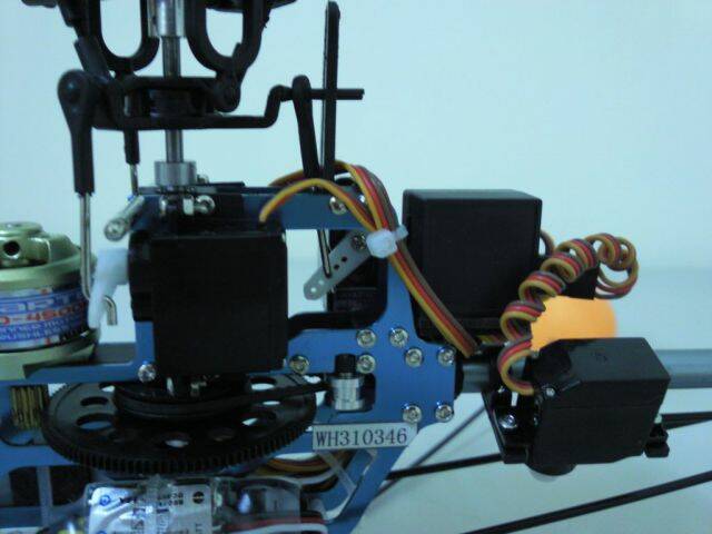

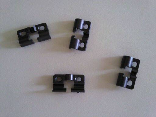

我真的是新手... 買了快一個月才決定要把訓練架裝上去來飛飛看。(因為之前有慘痛經驗,說什麼SOLO Pro超好飛,結果我摔幾次電路板就壞了,現在想飛電直都有陰影,不是有錢人...) 結果看[圖1],腳架付上這個東西,根本不曉得怎麼使用,只好跟大家一樣綁線...[圖2]

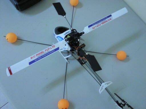

再來~ 當飛完以後就看了一下尾旋翼組那邊,因為實在是很在意它有沒有置中。當通電的時候其實它不在正中間,是否我應該微調讓它在中間?當拔電池以後,我把尾翼組那邊手動調到正中間,發現尾伺服桿並不是90度 [圖3 4 5],是不是要把伺服組鬆下往尾翼移動一點再鎖回去,使得可以呈90度。還是就不要管它?
主旋翼兩片鎖得不一樣緊,比較緊的要稍微放鬆嗎?另外它有貼紅貼紙,結果我拿起來轉的時候發現有一點雙槳耶...我還沒飛就雙槳了,需要自己調整嗎?該怎麼調呢?[同圖2]
左右跟前後的伺服器好像都不太平均,也都沒90度?[圖6 7] 這算正常嗎?

1.起飛的時候尾巴會甩一下,那是因為陀螺儀調在有感度的關係,正常的,起飛的時候油門不要推太猛,慢慢推增加轉速,直到感覺快升空了在推多一點油門來升空,不要一次就推到停懸以上的油門,就可以減輕甩尾 (V3陀螺儀感度調到 - 的方向,這樣機尾就沒有陀螺儀的修正,那就失去裝陀螺儀的意義囉,正常是調到0再往+的方向多一點點,機尾不要太嚴重抖動即可)
2. 陀螺儀調在有感度的情況下,尾旋翼是不會停在中立點的(因為陀螺儀會介入修正),基本上飛起來不會自轉,就不需要調整中立點囉
3. 如果要調整尾旋翼中立點,要把陀螺儀感度往 - 的方向轉到底,這樣尾舵伺服器自然的位置才是在中立點,再鬆開尾伺服器舵片中央的固定螺絲,讓舵片呈90度,然後鎖緊螺絲,再鬆掉尾伺服機座螺絲,前後移動尾伺服器來調整尾舵在橫軸上的中立點。

我有裝過新手腳架(舉手!!!
基本上小圓盤要貼在機子肚臍的地方,
4支碳管要向下斜(呈金字塔狀)
然後那4片固定片是要你先卡在機子本身腳架的T字部位
碳管再由二個小洞其中一個穿過~
加油~我比較建議你先拿PRO去修,然後用它當練習機...
不然V3一摔...好像會比PRO要貴=..=

終於找到會裝的人了 原來是要貼肚臍啊...來去研究一下怎麼裝!不過我的乒乓球爆了,只不過是從膝蓋的地方降落,就「轟」的好大一聲爆掉,差點嚇爆我的蛋。
不過貼肚臍以後好難彎曲,還是不太曉得怎麼裝 不曉得大哥有圖嗎
