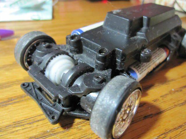

利用原廠前單直軸的設計,加上D MAX的中置摩擦片概念的運用!
經測試可作出反胎車的過彎動作!
雖不比1/10車動作精細,持續,還蠻有趣的!有此車的同好值得一試!
近期拍攝影片將另行公布!謝謝大家!
[ 本帖最後由 吳瑞政 於 2010年3月18日 05:15 PM 編輯 ]
原廠單向
原廠單向

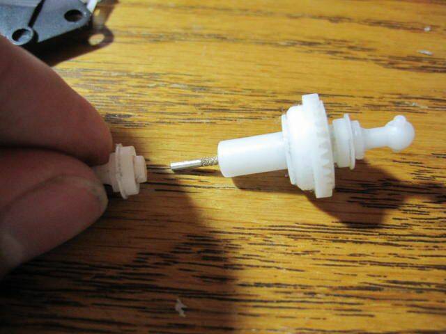

抓住兩端狗骨像拆螺絲樣輕轉即可分解
抓住兩端狗骨像拆螺絲樣輕轉即可分解

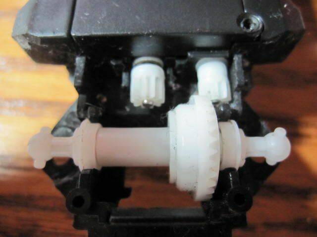

單向內部有3顆小齒全部取下
單向內部有3顆小齒全部取下

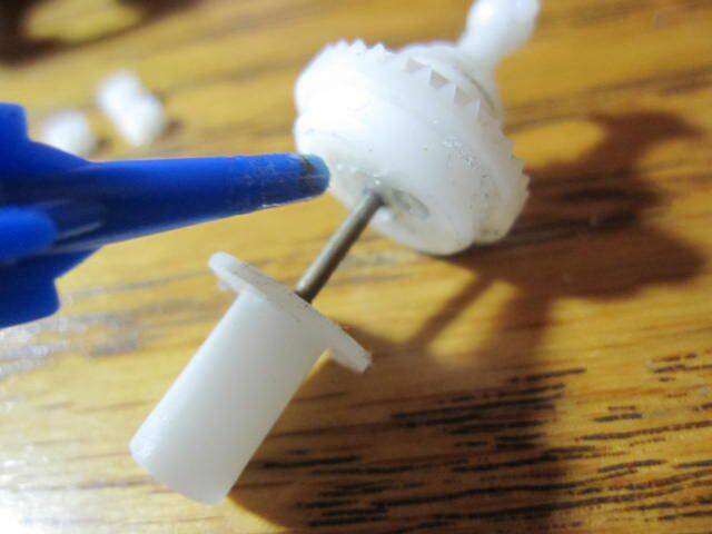

在單向外殼處有類似摩擦片處我使用了AW油膏(不需用太多)
均勻塗抹後組合接上(利用狗骨接合的鬆緊度及油膏黏度控制你要的反胎量)
裝置回本體試車(越鬆反胎量越大但也越難控制)

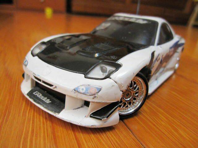

為了抑制後輪擺動速度我在車殼前端有配重
為了抑制後輪擺動速度我在車殼前端有配重
這是靜態照!實際過髮夾彎也是這種姿勢
這是靜態照!實際過髮夾彎也是這種姿勢
反胎吧!
反胎吧!
