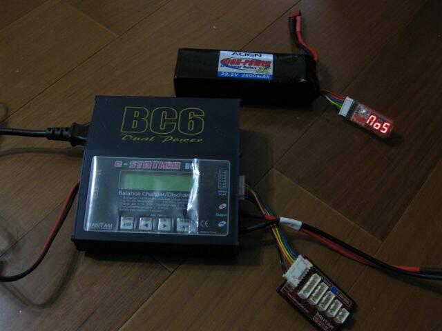

<有夠倒楣>>電池品質有夠??????今天我飛中暴500基本航道
不到一分鐘突然動力衰退再加油門也沒有用就墜機了
造成一些損失

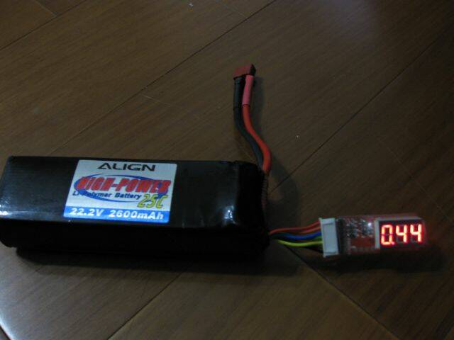

我以為是電變過熱結果竟然是電池失壓
讓我嚇一跳第五顆電壓是0.44v 其他正常3.94v
然後再平衡充電也無效總電壓只剩21.3
請問各位大大有遇過這種問題嗎
這一顆電池使用不到18趟就這樣
打回去原廠問說可能是充電器的問題
我的充電器是BC6
可是我22.2v電池有5顆唯獨這一顆如此
有圖有真相
我真的要問亞括原廠這些其中造成損失有誰來買單
有夠倒楣品質有待考驗

發表於 2010年3月16日 11:15 PM | 顯示全部樓層
還好我是用大X剛的有三個月保固 另外你用的測電錶建議換一個比較好
發表於 2010年3月16日 11:27 PM | 顯示全部樓層
沒辦法…剛好遇到了
他家東西出的多~出問題的一定就多
今天賣10樣東西…可能出問題的有一樣
今天如果賣1000樣東西…出問題的可能就會有100樣……
當然…這是比喻…只是假設……東西賣的多~出問題的一定就多~~但後面公司要怎麼處理……這就看公司了
發表於 2010年3月16日 11:31 PM | 顯示全部樓層
寄回公司應該會幫你修!
發表於 2010年3月17日 12:00 AM | 顯示全部樓層
>讓我嚇一跳第五顆電壓是0.44v 其他正常3.94v>
>然後再平衡充電也無效總電壓只剩21.3
建議: 換"分壓充"的充電器充電看看....
發表於 2010年3月17日 12:07 AM | 顯示全部樓層
哈,吵一吵亞拓應該就會換給你了......
當然如果很明顯是人為的問題,亞拓不一定買單,
但是如果是灰色地帶,
那亞拓應該就換給你了
