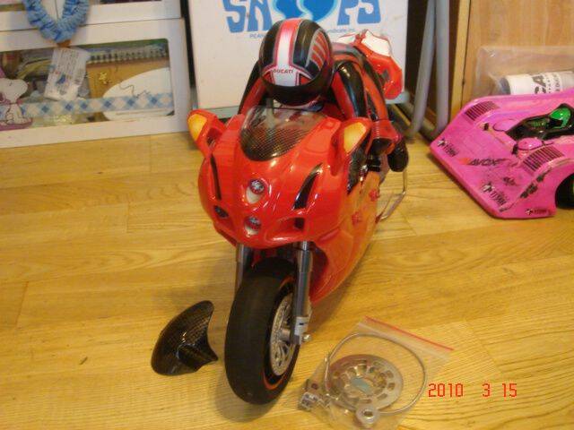

今天一大早快遞就來敲門了.送來一大箱東西...哇...原來是我敗的雷虎1/5歐兜麥來了......想玩機車已經很久了.現在才出手......這是引擎板的(這台是要買來油改電的~所以才PO在這個版面.請站長大大見諒... ).日後免費請車友們吃煙...酸... ...前改裝碟煞+前卡夢土除...
後面那台傷兵..昨天下午激戰的時候.緊咬麥可的FG1/5.就在直線加速末端.ㄅㄤˋ的一聲...前擺臂埋單了.KYOSHO的東東也不便宜喔...在此也謝謝雙成刁哥全力支援...

回復 1樓 @阿豪@ 的帖子
恭喜阿...
我之前也買一台. 好玩好玩~
分享一下經驗給你參考.
它那條火星塞延長線, 會讓你很難發動.
因為他負極是直接用車體接到引擎, 電阻太大, 直接把電夾夾那邊, 火星塞會很不亮.
很難發動.
我是把它拔了, 直接電夾塞引擎的火星塞.
卡不住,所以要用手扶.
發動的時候車頭朝天空, 因為平放時,排氣管比引擎高.
一開始沒發起來的積油排不出去, 越排不出去發越久, 發越久越多積油.
最後就永遠發不動了.
原廠設置,後輪一定要調整, 你可以用手去轉後輪看看.
應該很卡, 這很傷離合器.
照說明書把他調鬆一點.
所有螺絲點一下螺絲膠, 不然新車跑一桶油螺絲掉光光.
轉向伺服器正上方有個彈簧, 彈簧上下端用螺絲膠或快乾黏一下.
雷虎那裏設計有問題,因為彈簧上端接的是車殼柱, 那個車殼柱是可以轉動的.
如果你測試車子裸跑的時候, 沒裝所有車殼, 只要震動大一點, 那車殼柱一轉, 那根彈簧就飛走了.
參考

謝謝大大提供這麼詳細的寶貴資訊.真的太感動了...

豪哥  你那個排氣管尾段的那一圈是耐高溫的矽膠管吧?   那樣子束帶不會溶掉喔?
 樓主| 發表於 2010年3月15日 05:15 PM | 顯示全部樓層
原帖由 veilside1300 於 2010/3/15 04:39 PM 發表
束線帶是套在矽膠管外面所以安啦...
