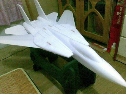

請教各位前輩
我剛剛組好我的F-14但是 我發現我的F-14 主翅膀是可變異 但是!!!!!! 凡人地方就在這裡 就是主翅膀下面 居然沒有服務器 要自己安裝 然後我打電話給賣我這台飛機的公司 他們說 用副義依樣可以在空中轉彎 但是我不想這樣  如果服務器 裝好了 怎麼把兩顆 服務器 插在同一接收器上面 還有就是 副義的服務器 是走相反方向 我應該要怎麼改 才能變成 同一個方向

服務器=伺服機
是走相反方向 我應該要怎麼改=一般來說都是利用發射機(遙控器)內部設定
怎麼把兩顆 服務器 插在同一接收器上面=可以用多動接收機或是利用Y線來連接兩個伺服機(但利用Y線則有正反向的問題 連桿可能要換方向安裝)

最簡單的方法就是用Y形線、這樣最簡單、要不就是把副翼先固定不要用、設定水平尾翼混控,三角翼模式這不也不錯飛、我的F14就是設定這樣

懂了謝了 那我還是用Y 行的好了
