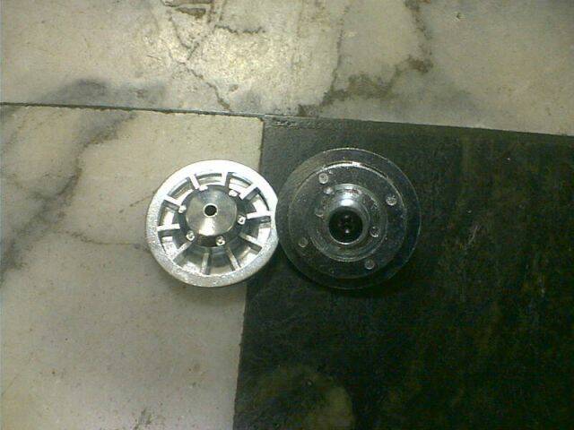

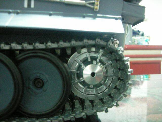

終於收到朋友自大陸帶回的東西~~等了好久....終於收到了~~品質及質感真的不錯~~沒有毛邊~~一整個做工算是很漂亮的金屬件....後導輪部份也是新款虎一原廠對應~~無需把車體擴孔等~~直接把原廠塑膠導輪拆下換上金屬件就可以了~~
  唯一有點小小遺憾的就是搖臂固定路輪那端的孔~~並未有擴螺絲孔~~必須要自行攻牙~~所以還要拿螺絲去比對一下小尺寸的攻牙器自行攻牙....16隻....
  今天一收到後~~一整個眼睛都亮起來.....自行製作加工的鋁製金屬砲管也快完成了~~哇哈哈......該有的金屬部件都到齊了~~好爽阿.........
金屬路輪...原廠對應
金屬路輪...原廠對應
金屬後導輪...原廠對應
金屬後導輪...原廠對應
金屬搖臂...原廠對應
金屬搖臂...原廠對應

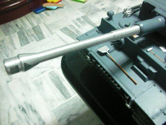

虎一金屬部件已改好了....退制器部份~~因為是手工磨~~所以在退制器後半部的傾斜度不夠~~所以看起來胖胖的~~但要找時間去找車床再加工過~~唯一美中不足之處....
做好的金屬砲管~~但退制器沒jackcai2008大大的好看~~退制器後半段有點胖...

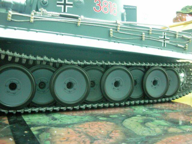

高仿真金屬路輪~~做工品質不錯
高仿真金屬路輪~~做工品質不錯
金屬後導輪~原廠對應可直上
金屬後導輪~原廠對應可直上

呵呵,我感觉金属路轮不是很必要,金属摇臂才是硬道理,所以一直没有上金属路轮
 樓主| 發表於 2010年3月13日 05:55 PM | 顯示全部樓層
其實裝上金屬路輪後~行駛中~~會有金屬磨擦聲~~更像極了坦克行走聲~~金屬搖臂上了以後~~整體的避震更加硬朗~~沒有塑膠搖臂的彈性....雖有改軟彈簧~~但行走起來~~卻還是比塑膠搖臂感覺硬了點.....至少~~在惡劣地形中~~不用擔心擺臂會撞斷的疑慮~~
  所以~~我是覺得~~至少在金屬件當中~~金屬履帶與金屬擺臂~~是最先要改的地方之一~~在整體中~~會比較穩固點.......

制退器有必要重新做一个,不然88炮就失真了
