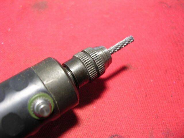

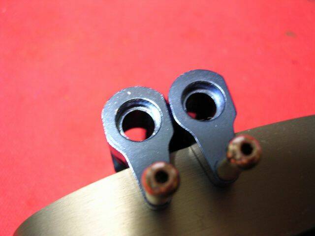

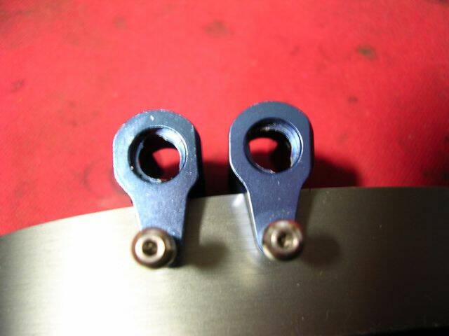

450主槳夾曾發生主槳夾培林故障(造成內外框分離) ,培林內框取不下來的問題?
後來我就將槳夾加工如圖說明,就不用怕內框分離的問題了,供參考!
先卸下培林方便加工
先卸下培林方便加工
如有雕刻機方便加工

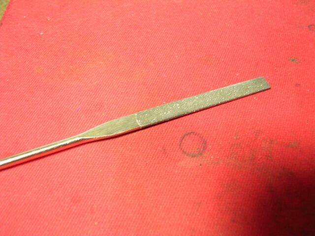

如有細挫刀(面寬小於5.5mm)可
如有細挫刀(面寬小於5.5mm)可
如圖示挫或磨成缺口(對角各一)
如圖示挫或磨成缺口(對角各一)

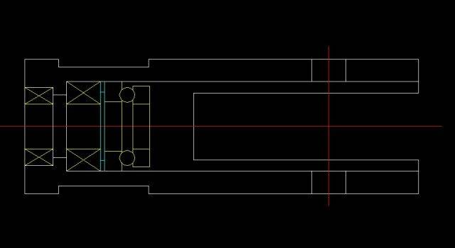

 樓主| 發表於 2010年3月7日 02:57 AM | 顯示全部樓層
劃個圖說明一下:
450的主槳夾靠近主軸的培林是小棵的(外徑較小),靠近槳方向的培林是大棵的(外徑較大)
所以誇張點把整圈磨掉也射不出來(那一圈是阻擋槳夾往主軸內縮的鬆動抑制),何況祇磨除一小缺口,供參考!

 樓主| 發表於 2010年3月9日 12:36 PM | 顯示全部樓層
原帖由 修車人 於 2010年3月8日 09:01 PM 發表
如果是V2的版橫軸都是一樣大.這樣是有可能會射出喔~
引用亞的規格圖如附件:
1.槳夾是以培林固定所以是跟培林有關,而靠近主軸側的培林外徑是7mm,靠外部的一個外徑是8mm,還有肉厚保持好像不會脫落射槳吧![x11]
2.你說的那種情形應該是橫軸螺絲脫落或斷裂所造成的射槳吧!
