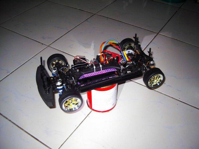

熬了一夜,終於將新胎皮黏上新框,準備明日競速,
掛上車試轉,我傻眼了.........,(奈耶腫嘎架大粒),
小兒言道:(很像氣球一樣),無言.......
這樣怎麼跑?,車殼肯定是不能裝了,若高速轉向前輪也會掃到防撞泡棉,
車子是E4-JS,
小齒28-大齒108,
好吟120A,5.5T馬達,+11.1V-25C,
用過好幾組熱溶胎皮都不曾像這樣,(至少不會腫成這麼大粒),
這組熱溶光頭胎皮+發泡內襯,購於露拍Jx愛x仿,
看來只能犧牲胎皮開刀切掉,看能否保留住輪框,

車子離地空轉,如果胎質原本就屬於軟質的,
那胎會這樣都屬正常狀況勒~
因為你配5.5T又搭11.1V,
輪框在高轉速下,離心力實在太大了~
你何不放在地上試跑看看,
再觀察胎是否有這麼誇張的情況發生吧!
而且依您這配法要高速過彎又不裝車殼,
我想只有翻車一途了~

動力配得太暴的話建議裝海綿胎就不會有這種問題了...

一般的熱溶胎有分兩種
一種是只有熱溶的胎皮無任何的加工.裝在車上大概可以應付60km的時速不會喪失抓地力
另一種是內部有再加纖維布加工的.大概可以耐到80km的時速.(超過胎皮死很快)
如你的車子的動力是過80km以上.還是建議使用海綿胎

會長問...?
是不是因為胎皮太軟了!
所以離心力+輪框的空氣孔(有些有!)=所造成的變形呀!
氣球式胎皮...VEILSIDE大大之前PO過...會瞬間腫大的胎皮!
