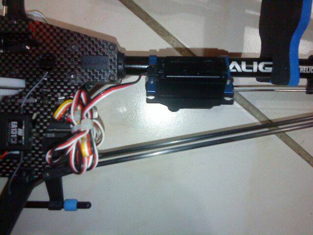

請問 450sport 機身連接尾管的螺絲怎麼拆?
六角起子插進去沒辦法轉 會空轉 螺絲拆不下來

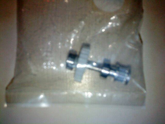

要換這個
請問有大大 有辦法拆那個螺絲嗎?
或是 有別的辦法 可以不用拆尾管 就可以直接換的?

會不會已經滑牙了!正常是轉鬆就可以了,你要換的那個零件可能要鬆開一邊的側板比較好換。希望不是滑牙!!

螺絲滑牙了嗎?
六角起子一定要用高硬度高準度的..
別省這點錢喔~
要不然難用又容易滑牙,只會製造自己的麻煩~
試試用好一點的工具拆看看..
若仍是空轉,就要用大一些些的六角工具硬敲進去再轉..

左右二邊一起轉看看

我用1.5mm的下去轉
可是 六角起子有動  螺絲沒有跟著轉
如果可以拆一邊的側板 我也想呀
可是 左邊一個轉不動   右邊是兩個
所以 我有三顆要處理=.=
拆完 還要去買螺絲包了.....

那就是滑牙了啊~
去買一支好用的六角工具吧~
省得下次還會遇到這個問題~
螺絲去露天單買...
多買一些吧!....它算消耗品..
