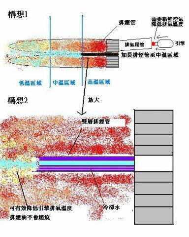

發表於 2010年3月6日 09:57 AM | 顯示全部樓層
Tony大大
請問發煙管的位置在哪裡呢?影片中看起來噴射機的排氣溫度好像太高了遠超過發煙油(柴油)的燃點而把發煙油燒掉卻沒有煙...
小弟的拙見是:
1必須要改變發煙油配方(找燃點更高的油,原本發煙油配方可以破解嗎?)
2.降低引擎排氣溫度
3,將排煙管延到排放氣低溫處...
小弟亂畫了一張圖耶....偶的想法啦....參考一下...不要笑偶...哈哈...

 樓主| 發表於 2010年3月7日 09:57 PM | 顯示全部樓層
原帖由 yamaimo1025 於 2010年3月6日 09:57 AM 發表
Tony大大
小弟的拙見是:
Yamaimo1025兄:
                              呵呵!您真的太強了 ,連降低排氣溫度都有兩種構想,太用心了,金感謝呦。
                               所謂“發煙”,其實並不是煙,而是將發煙油噴進發動機的排氣管內,在發動機汽缸排出的高溫下被霧化,排放到空氣中遇冷後迅速凝結成無數細小的珠子,形成白霧。而溫度和流量,是發煙的關鍵。
                               發煙一般使用柴油較多〈取得容易價格低〉,我以前都使用柴油再加上機車行要來的廢機油,發煙效果還可以,另外針車油效果也佳,但發煙成本與發煙尤相差無幾。
                                一般只要將噴射引擎架在試車台上便能安全的收集到發煙所需要的所有安全數據。
使用渦輪引擎的發煙車,發煙溫度約500度
