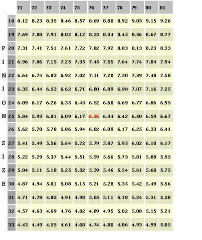

用7.2V鎳氫應該還好~怎麼可能會掃齒掃到齒平@@"  馬達是無刷還是有刷的?幾KV?
借一下以前版大的圖~~
你自己在算一下自己的終傳比 馬達KV值有對應的齒比 太輕太重都不行~忘了問你用車的用途?競速?甩尾?
馬達發燙有很燙嗎?~我記得超過幾度C 馬達也會掛掉請注意~(無刷馬達~熱消磁)!!!
