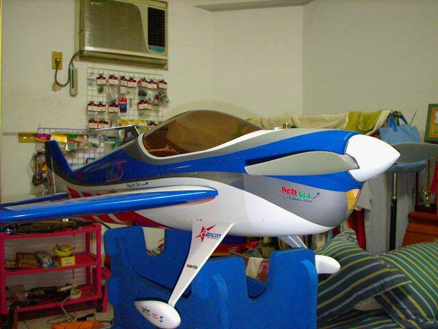

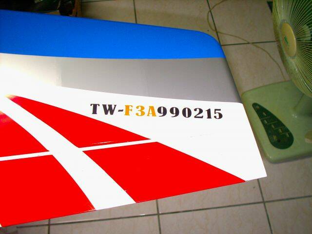

連讀工作了8個晚上終於把〝它〞搞定了,現在就等星期六,咱們〝小吳〞帶電腦來幫我設定〝電變裏面的程式〞後就可試飛了,目前【全配重量,不含電池3118公克】電池重量網路上是標明908公克〈8S-35C-4200mm〉,如果正確應與我當初預估可在4050公克內完成,PS:網路上標示〝它〞的起飛重量是在4100-4200公克。

阿和ㄍㄍ....110機子起飛重量控制在只有4050克已經相當不錯了喔...
使用A50-16L無刷配APC18X12螺旋槳相當足夠.在地面測試過瞬間最高有71A左右.最高有2151瓦.RPM有6800轉.也使用飛行記錄器實際在天空測試過最高也只有63A左右.飛行降落後測量無刷溫度約45度~49度左右應該沒有問題.不過夏季氣溫35度時您可能就要注意一下無刷馬達溫度喔............

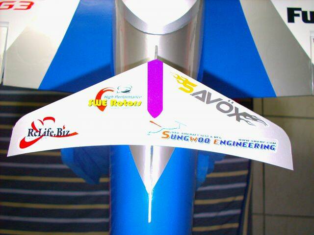

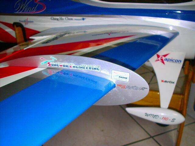

阿和哥哥
我看你真的有 "小肩翼" 偏好
每台機子都給他加一支
以後可能要成為你的 註冊商標

 樓主| 發表於 2010年3月3日 10:41 PM | 顯示全部樓層
原廠配備
原帖由 世冠 於 2010年3月3日 04:49 PM 發表
阿和哥哥
我看你真的有 "小肩翼" 偏好
每台機子都給他加一支
以後可能要成為你的 註冊商標[m01]
[m12] [m12] [m12] [m12] [m12] 千萬不要這麼說,〝倫〞家會不好意思。[m07] [m07] [m07] [m07] [m07]
