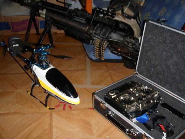

電動的直升機有沒有需要定期保養的部份呢~
或是有些零件需要定期更換~~
我的機機是450SE~買二手的目前飛了約80顆電池每顆2分鐘~
有沒有什麼是需要檢查的哩~
