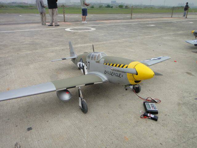

FG 14最新數據報告
引擎:SAITO FG 14
使用燃油:98無鉛汽油
機油:美式馬k2 20:1
螺旋槳:M牌13X8彎月槳
最高轉速:9230RPM
FG 20最新數據報告
引擎:SAITO FG 20
使用燃油:92無鉛汽油
機油:美式馬k2 20:1
螺旋槳:M牌 15X8
最低轉速:1800RPM
最高轉速:8700RPM
FG 36最新數據報告
引擎:SAITO FG 36
使用燃油:98無鉛汽油
機油:美式馬k2 20:1
螺旋槳:APC 18X8
最低轉速:1700
最高轉速:8520RPM
