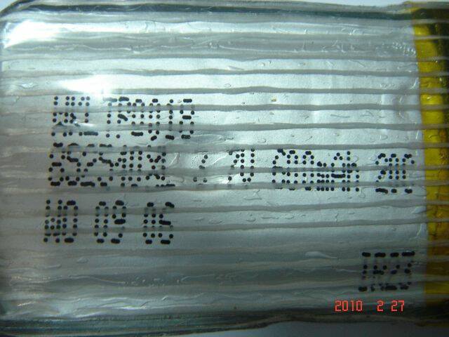

最近買了4#6....想要再多買幾顆電池....
而我現在的電池有3.7V.500mA.15C,3.7V.600mA.15C,3.7V.600mA.20C...
2顆15C是原廠附的,飛的時間比較長,20C飛的時間最短....
但是拍賣上大多是20C的,可見20C的應該也不錯....
我是比較想買15C的電池,可以撐比較久......
請問哪種比較好呢........
[ 本帖最後由 on9558 於 2010年2月27日 12:40 AM 編輯 ]

撐的久不久應該是看容量 mA
C代表最大放電量越大越噴,就是越有力拉
要撐的久重量也很重要,尤其對象是CB100這種微型電直少個2g手感完全不同

感謝大大的回覆....
我是想要撐的比較久的電池....
噴不噴,有沒有力倒是無所謂,目前還在學習停懸階段.....
看來買mA大的,以及減輕機子重量,是比較好的....

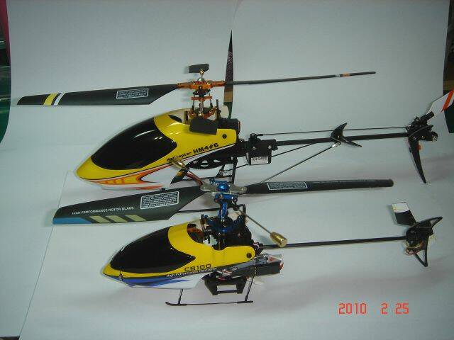

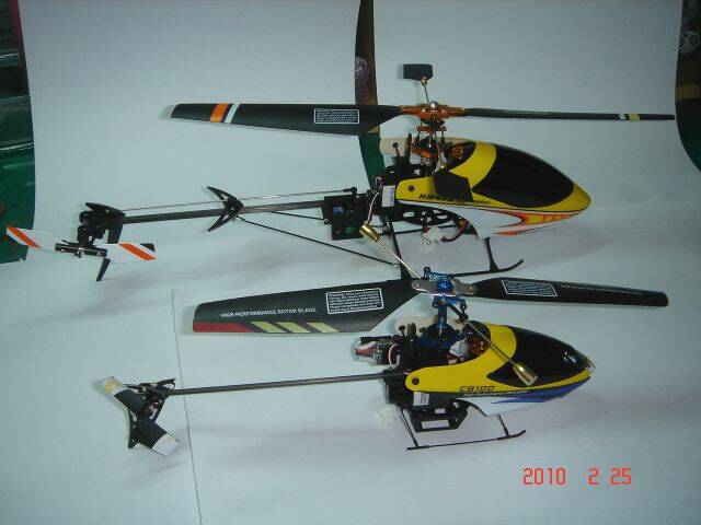

加大mA數,也會增加重量,不見的滯空時間會延長
減輕重量會是個比較好的方法
以CB100來說原廠無刷約重11g 要是換成5.2g無刷少了約5g重量,且動力更強
再把一些電變-馬達接頭換成0.8mm金插,2電變間改直焊應該可以在少2~3g
而CB100重66克 減重7g
種體而言少了1/10重量,搭臂500ma電池
滯空時間會大幅延長,也會更噴
還有款3g主馬達搭配減重效果更好,但是3g馬達出力沒有5.2g/原廠馬達強,所以動力表現普普而已<<沒用過
