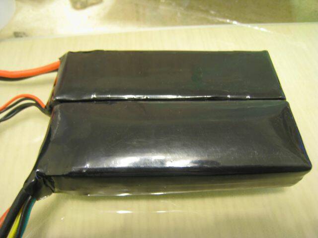

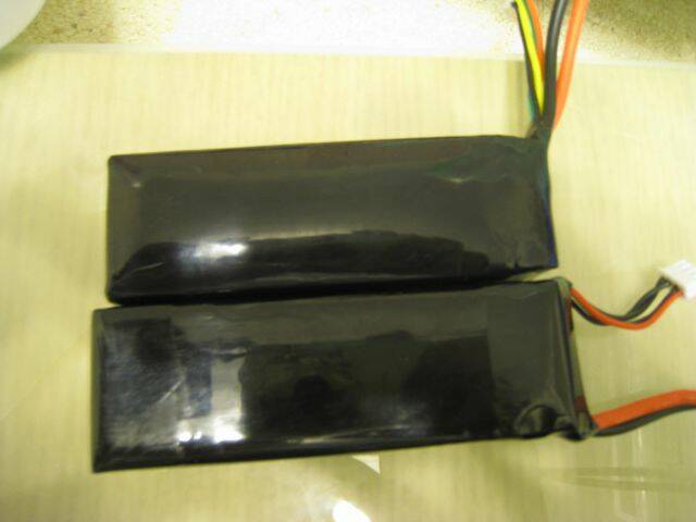

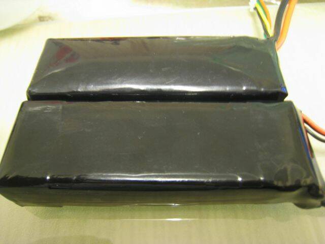

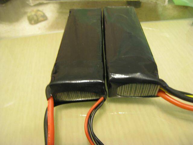

請問各位前輩,有人可以告訴我,這兩顆電池,一顆是新的,一顆是電池大肚子的,大肚子的電池這樣還能用嗎??會危險嗎??

即將往生
大肚子這顆.爾後會發生充電不平衡的狀態.很容易在放電時造成大肚部分cell過放
而沒大肚子的cell電放不出來.我現在開idl飛3d這種電池我就放棄.因為在放電量大的3d 飛行.很容易造成電力不足而摔機.如果順順航道.可能還可以撐一下.但是還是奉勸小心點.快掛了.即將往生....

掛了道是無所謂,我是怕充電時有爆炸的風險,會嗎??

那要看充電器的級數.智慧型的充電器.它不會有過充的情形.單一顆cell 有警示4.26就停止充電.如果是普通充電器.有可能會充爆

我是設定最多到單cell4.21v就停止了!!ok嗎??
