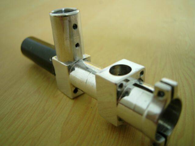

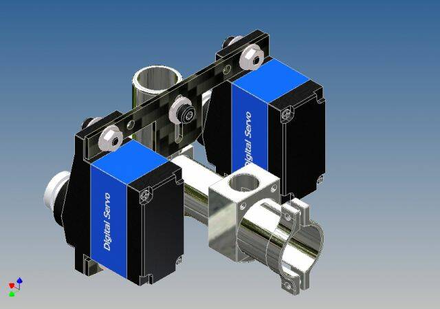

SJM215 小機子,算是蠻有特色的機子,C/P值高,(雖然還是有些改善空間). 因原伺服機固定板(原名稱:前舵機架(上))與主軸座本體只有一顆螺絲固定,所以小弟追加一孔來強化固定. 請看圖說故事.
圖一為 原定伺服機固定板+主軸座本體
圖一.原定伺服機固定板+主軸座本體
圖一.原定伺服機固定板+主軸座本體
圖二,為原主軸座本體

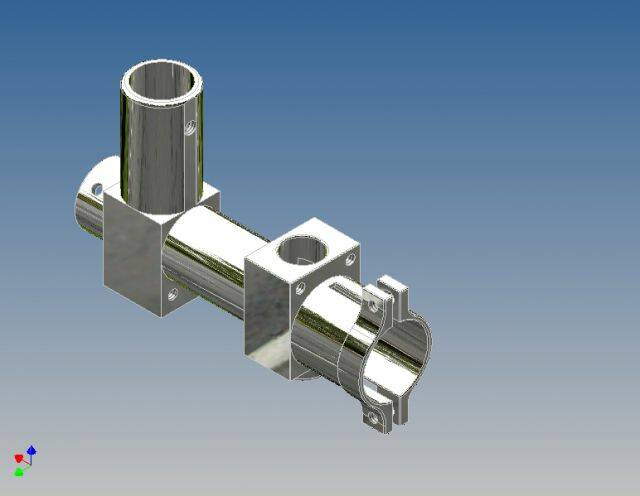

圖三,為修改後主軸座本體
圖四 ,"實物"修改後主軸座本體
圖五 ,原伺服機固定板+主軸座本體+伺服機

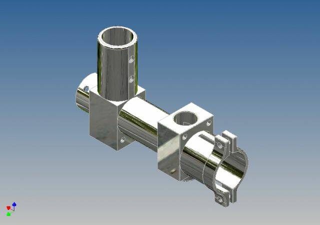

圖六 ,修改後伺服機固定板+主軸座本體+伺服機

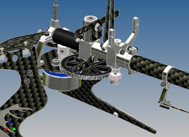

大大過獎了,我在整理機子時順便把它畫出來.
補一張機身圖

太用心了吧!!還先繪圖.在去製作...花不少摳摳吧...
 樓主| 發表於 2010年2月21日 06:35 PM | 顯示全部樓層
回復 4樓 0955773639 的帖子
沒花多少摳摳, 花約1百多元買了一支鑽頭及牙攻
