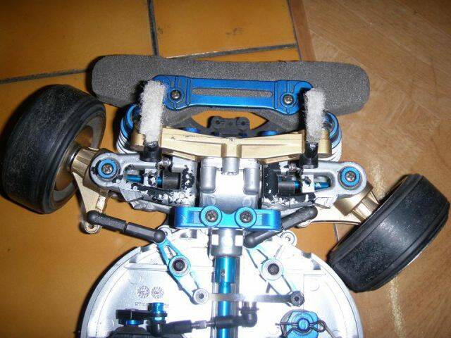

不少人PM問~如何把TT01的轉向加大~
就算不玩反胎加大後對於處理小碎彎也是有大大幫助
其實秘密就是換2個零件跟做一些切銷的動作
切銷部位就是轉向座上會阻擋轉向的限制區~把A臂跟轉向座的通通去除
換的零件
一個是E版的前輪轉向作(原本就是E版的就不必換了)
一個是最重要的~改一個Atomic牌的萬象改套~這組萬像是可以對應原廠大小接杯的(不是田宮或是3R的小隻版)這裡就不貼圖了~去雅路拍賣打上Atomic收尋就會看到(露天沒有)
如果再加個前單向玩起來比同樣改萬象跟前單的TB03要靈活許多

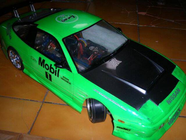

下面是之前貼過的圖~有人質疑作假問我是不是把狗骨拔掉來硬扯然後拍照 ~~
其實就是上面改裝那些嚕~

需要補充一下~輪框要有一點OFF~不然稍微會磨到避震器(其實還好啦照片上是+6)~
