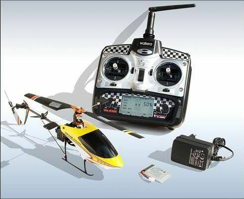

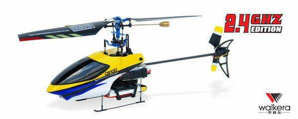

walkera 4#6無刷軸傳版 &CB100無刷重鎚版的決擇
個位大大,先進請題供意見&解說
微風戶外飛行哪台優?
停懸操控,盤旋時間哪台佳約幾分鐘?
優點缺點各為何?
小弟已有solo pro想搞台無刷玩玩
450pro只會停懸

既然有玩過450PRO當然是選擇4#6,它是平衡翼型抗風性一定比CB100強,而且CB100的手感又和平衡翼的不太一樣,更糟的是它的尾巴永遠鎖不住,很煩 ,如果預算許可建議直上4G6,它和4#6是共用機身,一台是四動版另一台是六動版,一次到位就不用再換了!!

預算如果夠就直上4G6,不然先入手CB100也不賴喔,畢竟軸傳版的4#6跟4G6的機身一樣,摔到很容易壞,要飛4#6要多準備尾傳軸和尾齒輪的備料喔,至於CB100,鎖尾的問題是很難搞沒錯,我的CB100入手摔了幾次,導致鎖不住尾,後來我把它全拆了做完調校,又跟新機一樣了,除非你把尾馬達摔壞,我摔了幾次是還沒把他摔壞,現在我調好的CB100鎖尾鎖得很好喔!~我也沒改裝尾馬達,而且可以停旋5秒,再說你玩過450PRO,不一定可以把4#6玩得很好,畢竟小機子非常靈敏,不像大機子穩重,如果是以停旋來比較CB100勝,如果是以靈敏度來比較4#6勝,但是兩種機子如果都玩室內的話,CB100會比較優喔,畢竟過於靈敏會讓你撞東撞西的,到時候要繳的學費可不少囉,SOLO PRO跟CB100兩台飛行的手感完全不同,CB100跟4#6又完全不同,飛過SOLOPRO不代表會飛CB100,會飛CB100不代表會飛4#6,但就我的觀點,我會先入手CB100在上4G6,畢竟4#6的等級有點像是越級了。戶外比較的話,我是認為CB100跟4#6並沒有太大的差異,4#6就算換成平衡翼,他也不是可變螺距,抗風性絕對不能跟4G6相提並論,一不小心還是會被風越帶越高越飄越遠的

還有一個選擇就是
買4G6套裝(含2801控)同時買一個4#6的槳
只要把2801控的swatt的pit 調為0 然後把4#6的槳孔 擴大為4G6的槳孔
4G6好像就可變身為4#6
等到你飛倦了 固定螺距 想飛可變螺距的時候
再把swatt 的pit 調為 -XX 主槳換為4G6的槳 馬上又變為可變螺距了
(我當時學飛時 還沒有4#6 所以花了不少錢在主槳)
不過現在會一點點飛之後 覺得開idle up 可能比較沒有轉速不足導致尾飄的問題 但是 固定螺距就沒辦法idle up了)
ps 如果要抗風的話 一定要可變螺距的機種 因為 沒有負螺距的話 被風吹的時候會下不來 4#6也一樣 我想 就算450的雞子 如果沒有負螺距 被風一吹 也一樣下不來 我飛4G6都是外飛 有時候風大貪飛 我雖然飛的還不好 不過起碼不會被風吹走
