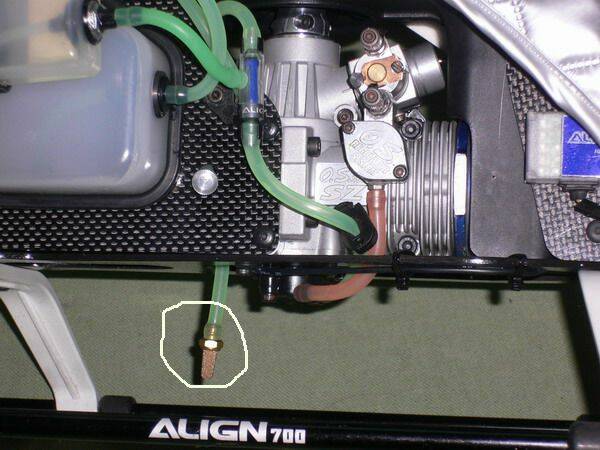

20100209362.jpg 我是用os91HZ-PS引擎 這油管是接到排氣管的  我沒接到排氣管 但我有接一個逆止閥  這是說明書上的接法  我ㄝ不知道是否正確  請各位大哥們給小弟指教  謝謝喔

好像方向裝反了.空氣進不去油箱會被吸到凹進去。

大哥你好  剛剛有試過  空氣進的去出不來  請問一下 飛行的時候需要把油管止住嗎 謝謝

我的是劃圈的是同一條我沒用逆止閥因該不用

如果空氣進的去那方向就對了,其實不裝那個逆止筏也是可以,不過不管裝不裝,那條管子要跟大氣通不能塞住。

好的我知道怎麼接了  真的非常感謝各位大哥的教導喔  謝謝你們
