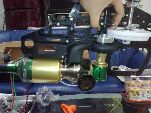

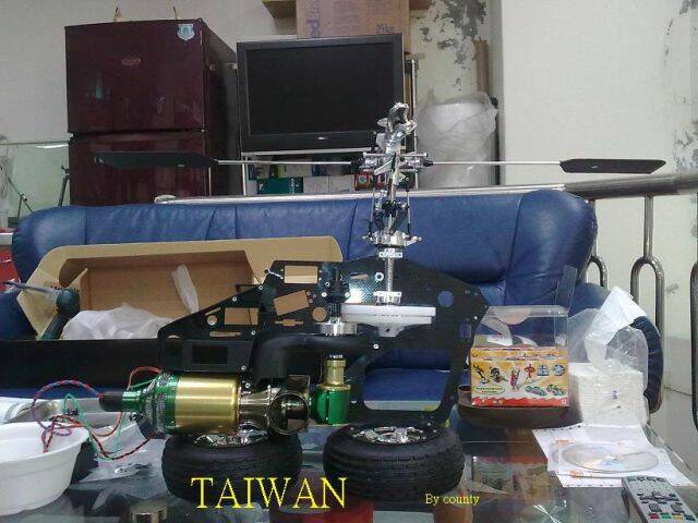

wren44配合700n  真是不錯搭配
可以稱 "最便宜的噴射直昇機" 了
台灣近日將有2台要升空了
目前準備以7075鋁合金重製側板等零件
有要加入的  請跟wren聯絡
排隊目前需3~4個月
如果想玩國產的
應該半年內  也將有k80的2stage turbine出現
有可能會有10萬左右的噴射直昇機出現
台灣加油

大齒盤擋的住?有考慮過嗎 ?

ubps大大
亞拓的原齒盤 絕對受不了  一定會壞
所以  我已經裝上美國的mod1的改裝大小齒
亞拓最近也有出一整套的  但  材料沒有很優
且  因他們考慮重量  結構也過於弱  不予考慮
噴射引擎的馬力持續輸出大
但是扭力沒有非常大  所以  大部份改700e的飛友用了美國的改裝品
都無大事  這台應該也ok的
