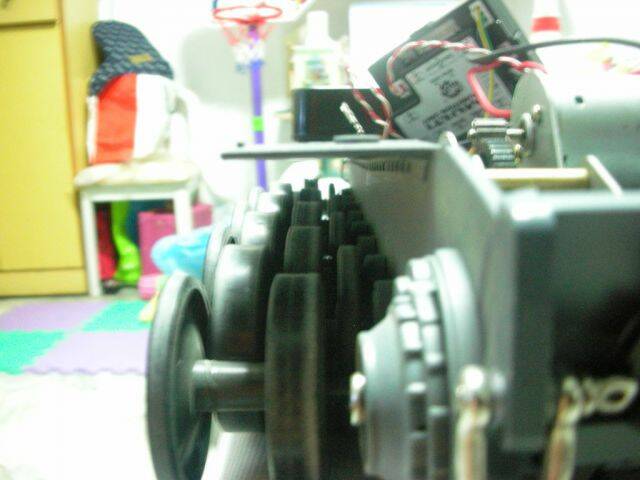

現在虎1的底盤是新款的~~不會有掉鏈情況~~但後導輪若是搖晃~~會有把鏈齒給勾進去的情況發生~~但這情況是非常的少~~除非進入大量的砂土或小石頭卡在導輪的中間溝槽~~才會把鏈齒給勾出來~~但一樣不會完全掉鏈~~轉動正常~~只是從後方觀看~~後方鏈條會呈現外八現象而已~
  新款底盤~~在內側~就已經有金屬條強化搖臂了~~所以不會讓搖臂有外八現象~~所以路輪是直上直下~~正常情況下是不會有如士官長的虎1那樣會掉鏈~~
  在搖臂那端它有做防塵~~這倒是可以加以改進~~
  新款虎1車身~~很多地方都已經有修正了~~砲身後的觀測窗位置等修正~~所以很多都無需在去修改~~只是有的沒開孔的觀測孔倒是可以把它開孔~~但位置方向卻是正確的~~看來恆龍也有聽到喜愛坦克的車友心聲而去做修正~~唯一缺點就搖臂方向是向前擺的~~而非向後擺~~只是在做動上面會有點不順~~所以要全速衝路障(硬路面~砂地無仿)~~就要小心點~~以免擺臂會發生斷裂情況~~
新式底盤~擺臂內側原廠加裝的金屬條
新式底盤~擺臂內側原廠加裝的金屬條
驅動軸自行加裝的軸套(防塵及防止驅動軸搖晃~尺寸外徑11mm內徑8mm長15mm
與車身垂直的路輪
與車身垂直的路輪
