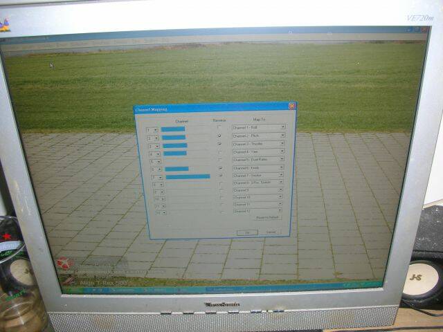

 樓主| 發表於 2010年2月6日 08:01 PM | 顯示全部樓層
G4
大大:什麼是G4頻道地圖?謝謝!
發表於 2010年2月6日 11:01 PM | 顯示全部樓層
G4 上面 點選 Controller --> Channel Mapping ,把頻道的位置告訴我 ~

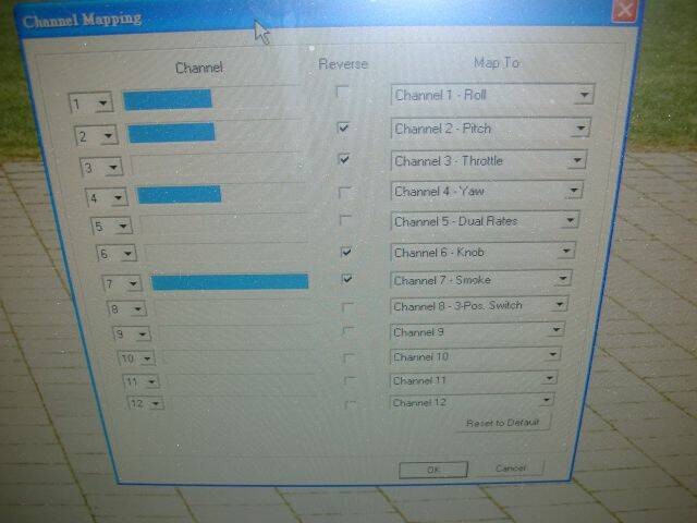

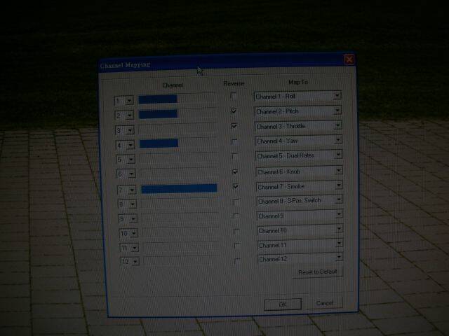

 樓主| 發表於 2010年2月7日 07:37 AM | 顯示全部樓層
回復 4樓 技嘉 的帖子
大大:是不是這個?....................
[ 本帖最後由 GETZ5916 於 2010年2月7日 07:43 AM 編輯 ]
發表於 2010年2月7日 09:31 AM | 顯示全部樓層
3-Pos Switch 是挨豆開關   Smoke 是熄火自旋降落開關 /  發煙 /  縮腳   DualRate 是大小動作   knob 是旋鈕 用在飛機的襟翼開關....
調整下位置及正逆轉,搖控器的熄火降落開關/挨豆開關打開~
選擇由軟體來控制,在Controller --> 第一項裡面,選InterLink Elite,如果是點下面,自己的搖控器時,在 Aircraft --> Edit XXXX --> 右邊畫面,Radio Type:Software Radio 改為  Pass Through  (在名稱的位置點入) ~
