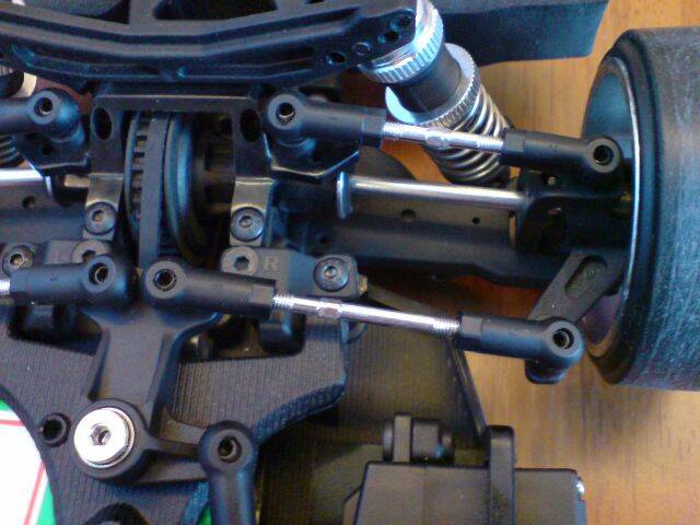

今天將買來的TM E4可調式拉桿裝上
超級難裝的.這一定是需要特殊工具吧~
我用手+尖嘴鉗+爆破鉗三合一並用(應該是錯的吧)
一直轉一直轉.我發現拉桿中間都脫漆了.
搞了快2小時終於裝好了
但發現後面2輪變O型腿了~哈...哈...哈...快...哭...了~
怎麼辦...而且那麼晚了.模型店都關了.電話不好意思打了.
光是球投我就用暴破鉗猛拆...還是成功了.
只怕有個萬一.有個散失.一張小朋友又要飛了
請問各位大哥.我到底需要什麼工具???
我在最南(難)端~沒有一間模型店.
只能上高雄時再去找雙成刁哥.
但一時間真的不知該如何是好.

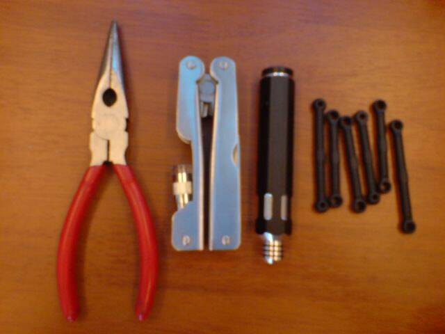

今天把我所有工具都翻出來了
(修單車工具.修大型電玩工具.水電工工具.修眼鏡工具.所有可以夾的都翻遍了)
只運用到雙手+尖嘴鉗+爆破鉗...
我的爆破鉗一直想爆破我的E4D
救...郎...喔...

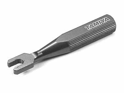

拉桿一般不都是用小板手轉嗎?
發表於 2010年2月5日 01:38 AM | 顯示全部樓層
原帖由 sic 於 2010年2月5日 01:28 AM 發表
拉桿一般不都是用小板手轉嗎?
就是它,你就看連桿中間四方形的是幾MM....你就買幾MM的工具
大部份都是4MM的~~

發表於 2010年2月6日 02:48 PM | 顯示全部樓層
版主不知道把問題解決了沒?ㄟ...這個彈簧會不會被壓縮的太多了點?如果版主有特別用意那OK..但如果只是隨意調整到這樣..E4付的原廠彈簧是蠻軟的..但"通常"再怎麼軟的彈簧都不會把他調(壓縮)的這麼低
還有版大的車高"看起來"應該超過6 mm,甩尾都設定的這麼高嗎?
